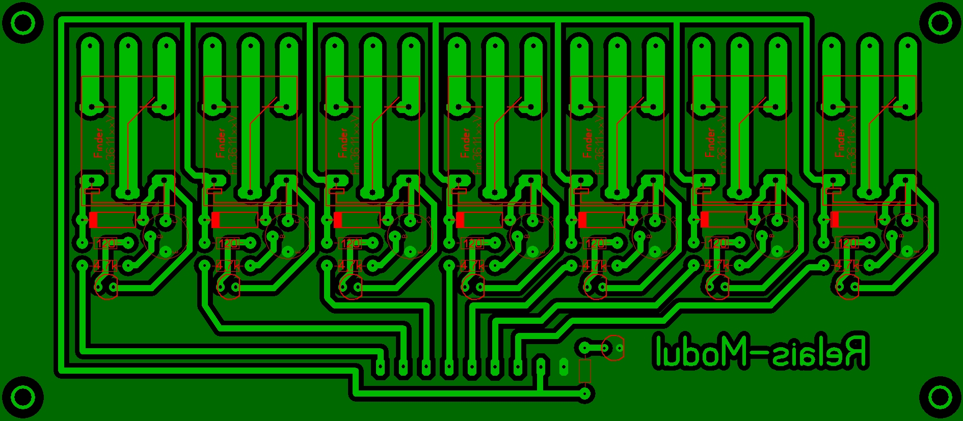

Hallo Leute,
ich bin lansam echt am verzweifeln.
Sitze schon den ganzen Tag an einer Relais-Platine, doch die will nicht
laufen. Könnte sich jemand meine Schaltung dazu anschauen?
Ich finde den Fehler nicht. Die Relais sollet bei einem Hi-Pegel auf dem
Transistor anziehen, doch das machen die nixht. Gebe ich Spannung auf
die Relais direkt, so schalten die. Als Transistor habe ich den BC273
genommen. Vor der Basis sitzt ein 4.7k
Hoffe mir kann jemand helfen, Dank im Voraus!
sieht eig gut aus. als transistor nehme ich bc237 an?
dioden und transistoren sind sicher wie eingezeichnet eingelötet? masse
vom schaltsignal mit der masse auf der karte verbunden?
ups, sorry, aber die Masse ist doch vorhanden. Ich sollte besser die
Augen aufmachen, vor dem Posten.....
Aber die Transistoren kommen mir spanisch vor. Die Fahne am Gehäuse
kennzeichnet eigentlich den Emitter, aber es steht Kollektor dran und
ist auch so verdrahtet. Ich denke, da stimmt das Gehäuse nicht.
OP

Du hast Recht, das Geh. ist ein anderes. Ich zeichne mit Sprint-Layout.
Habe das Geh. einfach größer gewählt um es einfacher beim löten zu
haben. Deswegen ist da eine Fahne dran. Auf die Kontakte habe ich jedoch
geachtet. Werd mal den Tipp mit den Wiederständen versuchen.
Gruß, Vitali
OK, dein "Schaltplan" ist schon im Layout drin. Und ein fetter Fehler.
Das ist die Ansicht von OBEN! Die Pinbelegung der Transisoren ist aber
falsch, Emitter rund Collektor sind vertauscht. Wenn du die Transistoren
von unten einlötest stimmts wieder ;-)

OP
MIST
Das ist jetzt doppelt peinlich.
Die Stromversorgung für das linke Relais habe ich echt übersehen und ich
habe anscheinend das Schaltbild vom Transistor falsch gelesen und diese
tatsächlich auch falsch eingebaut. Nach dem Tausch von emitter mit
collector läuft es besser. Jedoch schaltet das dritte und das letzte
Relais immer noch nicht.
Hat jemand noch einen Tipp zur Fehlersuche?
Gruß, Vitali
Transistoren mittlerweile defekt? NPN-Transistoren mögen es nicht wenn -
an Kollektor und + an Emitter gelegt wird.
Evtl. noch Leiterbahnunterbrechungen? Die Masseführung erreicht
teilweise sehr dünne Abmessungen.
OP
Erst einmal danke an alle.
Habe das Problem jetzt gelöst.
Die Transistoren sind zwar heile geblieben, jedoch hatte ich bei den
besagten Relais einen Massefehler.
Nach legen zweier Brücken ist elles OK.
Nochmal danke, wer weis wie lang ich noch gesessen hätte.
