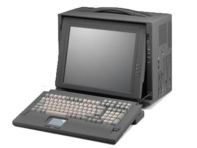

ich suche einen portablen PC. So oder so ähnlich wie auf dem Bild im
Anhang. Gerne auch älter oder defekt oder vielleicht einen Tip wo ich so
etwas gebraucht (heißt für mich bezahlbar) bekommen kann.

>Ich benötige die Möglichkeit Karten
>einzubauen und dabei mobil zu sein. Gewicht ist dabei eher
>nebensächlich.
Wie viele? Wie groß sind die? Welche Sorte Slot?
Ich frage deswegen, weil ich schon öfter PCs in 19"-Racks gebaut habe
(mobile Audio-Schnittplätze/-Übertragungsrechner).
Vielleicht wäre es für dich eine Alternative, einen Barebone oder 19"-PC
in ein entsprechendes Case mit Bedien- und Anzeige-Elementen zu bauen
(bauen zu lassen).
Shuttle hat da einen richtig schönen Barebone mit eingebautem
Touchscreen ...

Hallo und Danke für die Antworten.
Ich möchte 2 PCI Karten einbauen und brauche einen Bildschirm >= 13 Zoll
19`` Gehäuse hab ich mir auch überlegt, da sind die Bildschirme aber zu
klein. Mir gefällt bei diesen portablen PCs die Kompakheit, die
Möglichket Tastatur und Bildschirm am/im Gehäuse zu verstauen und die
Erweiterbarkeit.
Der Tip mit den Siemens PG war gut, ich kannte diese Geräte bis jetzt
nicht.

>da sind die Bildschirme aber zu klein.
Ich habe letztens einen 17"-TFT in ein 19"-Gehäuse gebaut. Und wenn der
Case-Bauer ein 19" zur Verfügung gehabt hätte, wäre soeins in die Kiste
gewandert.
Ich habe leider keine Bilder von den Kisten (vielleicht hat meine Kunde
noch welche).
Bei einigen Kisten hängt der Monitor im Deckel, was schon dazuführte,
dass ein neues TFT eingebaut werden mußte, nachdem jemand anders die
Kiste umgebaut hatte und testweise den Deckel geschlossen hat: Es hatte
schon einen Grund, warum die Tastur-Schublade ganz unten im Rack
eingebaut war...
In diverse Barebones bekommt man ja auch mehrer PCI-Karten eingebaut.
Soein Ding hübsch in ein 19"-Case mit Monitor und Tastatur eingebaut,
und alles ist gut. Vermutlich wäre sowas sogar billiger als ein Siemens
PC...
