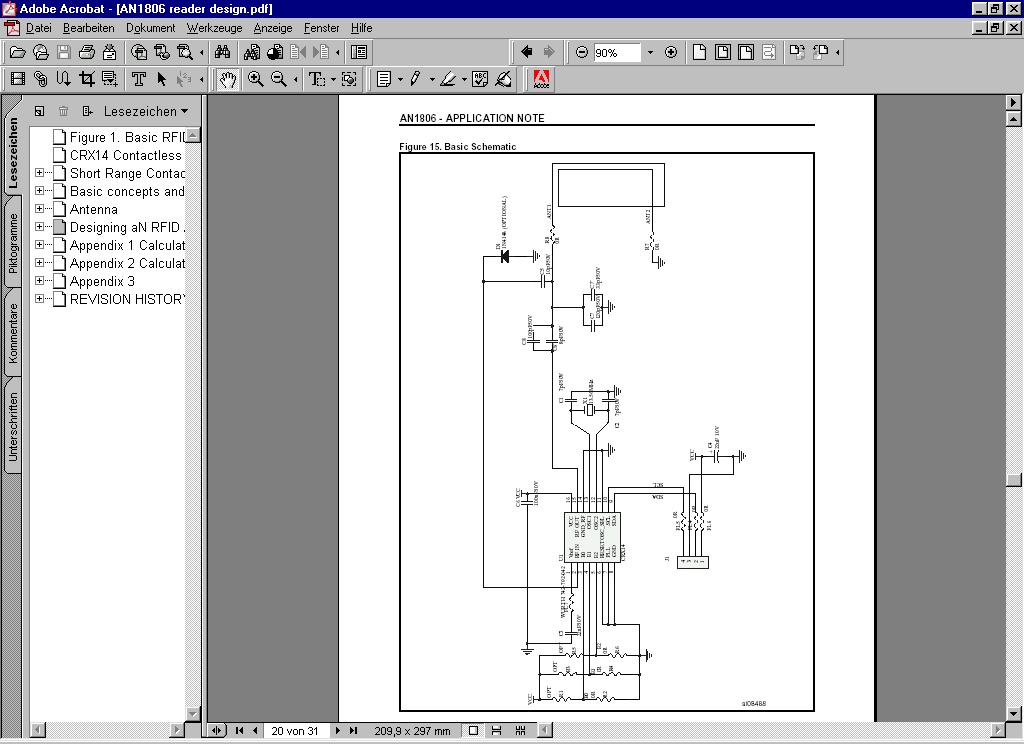

Ich habe die Schaltung meines Readers mal angehangen. Wo genau liegt
denn da der Antenneschwingkreis?
Hast du schonmal so eine Schaltung aufgebaut und noch Unterlagen
darüber? Bei meinem Reader handelt es sich um einen CRX 14 von
ST Microelectronics.
Den Antennenschwinkreis bilden die Antenne und die beiden
parallelgeschalteten Kondensatoren so wie das aussieht (ist ja nicht
viel zu erkennen).

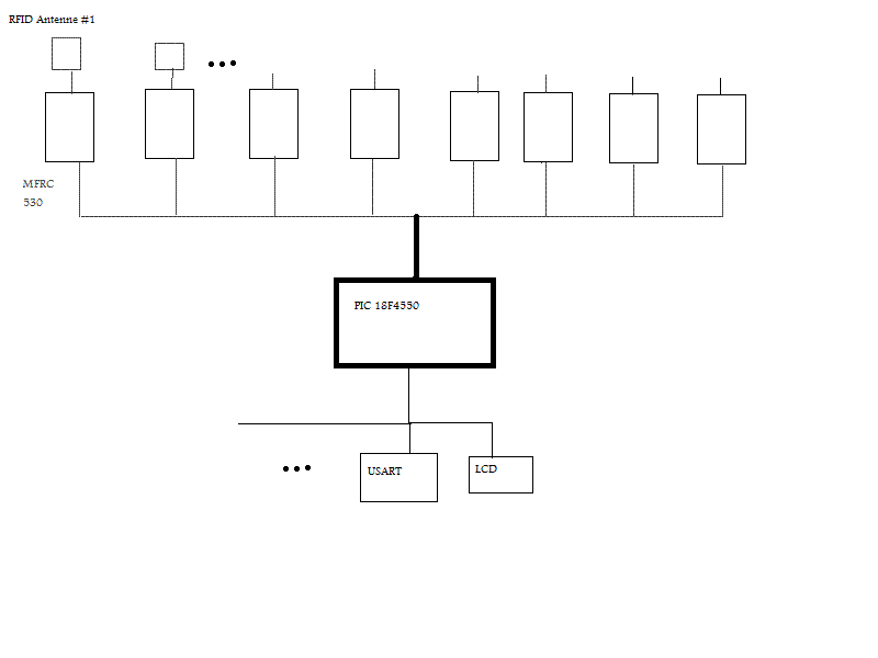

Weiß nicht geanu was eine Auswserteeinehit ist ?
habe mir die schaltung wie im bild überlegt,
jedoch wußte ich nicht wie ich den pic in verbindung mit dem
mfrc 530 chip ansteuere?
deshalb die frage nach einer "einfacheren lösung" mittels hf relais
der reihe nach anzusteuern (um herauszufinden wo der tag liegt ?).da
weiß ich aber auch nicht welche schaltung ich in kombination pic - mfrc
- relais
benötige , da das alles ja mit 13,56MHz läuft...
bedanke mich für jede antwort
