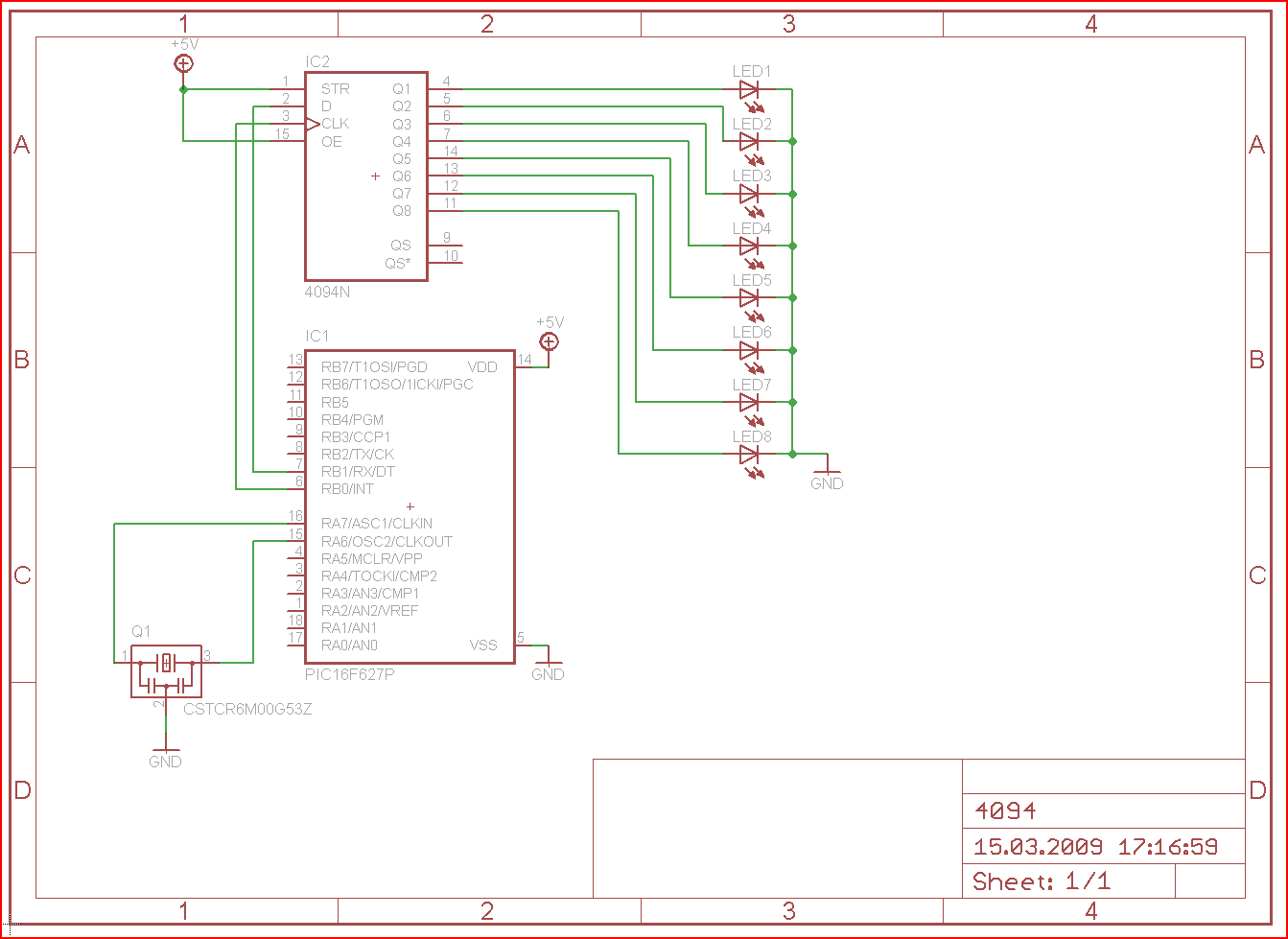

ich habe ein kleines Problem. Ich würde gern ein 4094 Schieberegister
mit einem PIC16F627 ansteuern (CLK -> RB0; DATA -> RB1). Am
Schieberegister habe ich 8 LEDs angeschlossen. Ich habe schon im
Internet und hier im Forum nach einer Lösung gesucht, aber hier findet
man nur Lösungen für ATMEL µC. Auch selbst hab ich schon probiert aba
das funzt auch nich recht. Im Anhang hab ich mal meine ASM Datei
reingepackt, sodass ihr mal gucken könnt was ich falsch mache.
Als erstes habe ich mir gedacht das ich das Speicherregister 'daten'
immer um eins erhöhe und das 0. Bit abfrage ob es eins ist. Wenn es eins
ist dann soll er auch für den Dateneingang ne eins setzen, bei null soll
er den Dateneingang rücksetzen. Weil ich also nur das erste Bit abfrage,
ersteht so eine bitfolge von '01010101', was er dann über das
schieberegister an die LEDs 'sendet'. Sollte man eigendlich denken, aber
so ist es nicht.
Könnt ihr mir weiterhelfen?

Hat das Schieberegister einen Strobe-Eingang ?
Weißt Du, was der macht?
Ohne den zu bedienen wird nix gehen.
ASM-Code schau ich mir nicht an, erst muß die Hardware stimmen.

@was-willst-du:
STROBE und OE sind auf +
und nein ich weiss nicht was er macht. ich habe aber im Internet
Schaltpläne gesehen wo er auf + war, also dacht ich mir das das ok wär,
genauso wie der Enable.
@Shibbi:
Hier der Quick-Schaltplan (in Anhang), ohne Wiederstäne auf die Schnelle
gemacht. Vllt hilft es euch ja.
@Rainer:
Ja die Endlosschleife ist beabsichtigt, er soll erstmal eine Konstante
01-Folge generieren. Oder muss man immer 8-Bit Abschnitte senden?
An alle:
Danke für die schnelle Antwort. Es geht aber immernoch nicht. Die LEDs
Leuchten, aber in einer mir nicht ersichtlich logischen kombination. Ich
weiss echt nicht mehr weiter.

Ist total verquert deine programmierweise. Du musst folgendes tun:
Der Ruhezustand von CLK sollte High sein, dann
1. Dein Bit auf Data legen
2. CLK auf Low schalten
3. Ein bis zwei Befehle lang warten (NOPs)
4. CLK wieder auf High schalten (damit wird das Bit in das SR geschoben)
5. Deine Warteschleife abarbeiten.
6. wieder bei 1. weitermachen
Besser ist aber, du verwendest auch Strobe. Damit kannst du die 8 Bit
erst mal in das SR rein schieben, ohne dass sich an den Ausgängen etwas
ändert. Dann aktivierst du Strobe und die 8 reingeschobenen Bits werden
mit einmal auf die Ausgänge geschaltet. Zum Experimentieren kannst du
Strobe aber erst mal auf + lassen.
