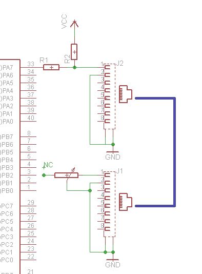

Hallo!
Ich schließe an einen Mega16 mehrere Module per Kabel/Stecker an.
Zur erkennung welches Modul angeschlossen ist habe ich nurnoch eine
Leitung und GND frei, also lag die Lösung über eine Spannung nahe.
Nichts angeschlossen:
R2 Zieht den ADC Eingang auf VCC
Kabel auf µC Angeschlossen:
Kabel auf beiden Seiten angeschlossen:
R2 bildet mit dem Poti (Später ein fester Wiederstand) einen
Spannungsteiler, der ADC ist per Software "entprellt", und es wird
festgestellt welches Modul Angeschlossen ist.
Testaufbau Funktioniert, keine Abweichungen mit verschiedenen
Kabellängen.
Es ist ein AWG24 Leiter mit 0.1 Ohm/m über 8Pol Modularbuchsen.
Bei der Auflösung komme ich mit 0,5V Schritten aus, R1 als
Serienwiederstand kann nieh schaden.
Hab ich irgendwas übersehen oder spricht nichts dagegen das ich das so
weiter mache?
Die Spannungsversorgung für das Modul (12V) wird erst eingeschaltet wenn
per ADC ein gültiges Modul erkannt wurde, vorher ist die Zielschaltung
nur mit den 5V über den ADC Kanal verbunden.
Mfg,
Peter
Geht so.
So ein ADC-Eingang wird woanders sogar für Tasterabfragen verwendet.
Hast du in dem Externen Modul Rechenleistung und einen uC-Ausgang über?
Dann könntest du es z.B. mit einem gepulsten Signal versuchen (z.B. 10ms
high, 10ms low = Gerät 1; 10ms high, 20ms low = Gerät 2; 10ms high, 30ms
low = Gerät 3...). Dann reicht ein einfaches Mitzählen der high- und
low-Zeiten und eine Division der Beiden gibt dir das angeschlossene
Gerät zurück.
