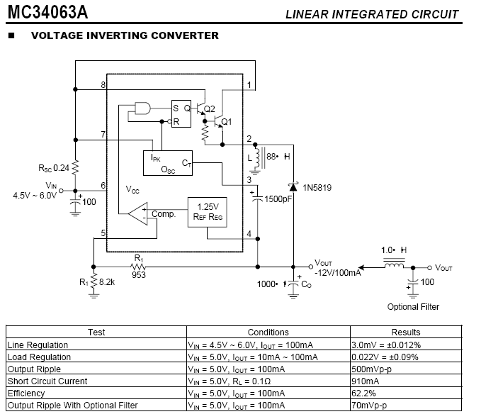

ich benötige eine -12V / 100mA Stromversorgung die aus einer +12V
Spannung erzeugt werden soll.
Da habe ich den MC34063 ins Auge gefasst.
Im Datenblatt ist auch ein Beispiel aufgeführt (siehe Anhang).
Hierbei ist jedoch die Eingangsspannung auf +4.5V ~ +6.0V
ausgeschrieben.
Meine Frage wäre nun, da ich die passenden Bauteile zum probieren leider
nicht da habe, ob die entsprechende Schaltung auch mit +12V zurecht
kommt bzw. was dafür geändert werden müsste?
Hat das schonmal jemand zufälligerweise aufgebaut?
