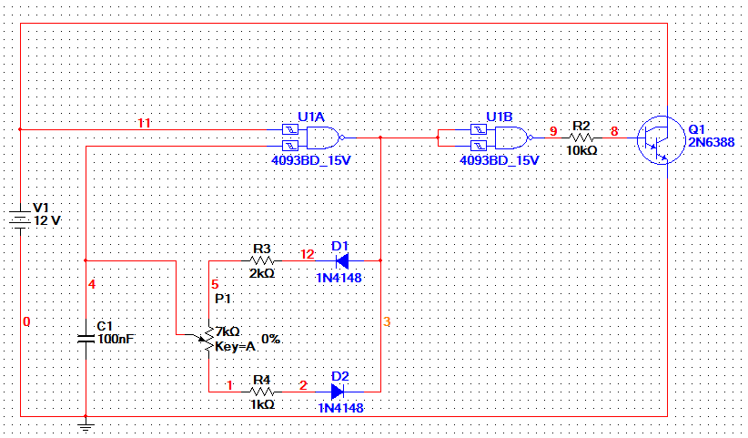

ich habe für eine Hausarbeit einen PWM Drehzahlsteller entworfen. Dieser
Steller soll einen DC-Motor mit 12V und maximal 1A steuern. Der
Regelbereich soll von 20% bi 90% regeln. Im Anhang findet ihr meine
Schaltung.
Mein Frage ist nun, wie simulliere ich einen DC-Motor mit 12V
Versorgungsspannung und 1A maximalen Strom? Ich habe es schon mit dem
Ersatzschaltbild eines DC-Motors probiert, also Widerstand, Spule und
Spannungsquelle in Reihe. Leider verhält sich der aufgenommen Strom den
ich vor dem ERsatzschaltbild messe, genau entgegen der Spannung. Also
bei vollem aufdrehen des Poti auf 90% PWM, hab ich ca 10,8 V
Effektivspannung, aber nur nur ca 30mA Strom, wo ich 0,9 A erwarte.
Vielleicht kennt sich ja jemand mit Multisim aus und kann mir mit dem
Modul MOTOR_VIRTUAL helfen oder mir erklären warum mein Ersatzschaltbild
nicht funktioniert.
