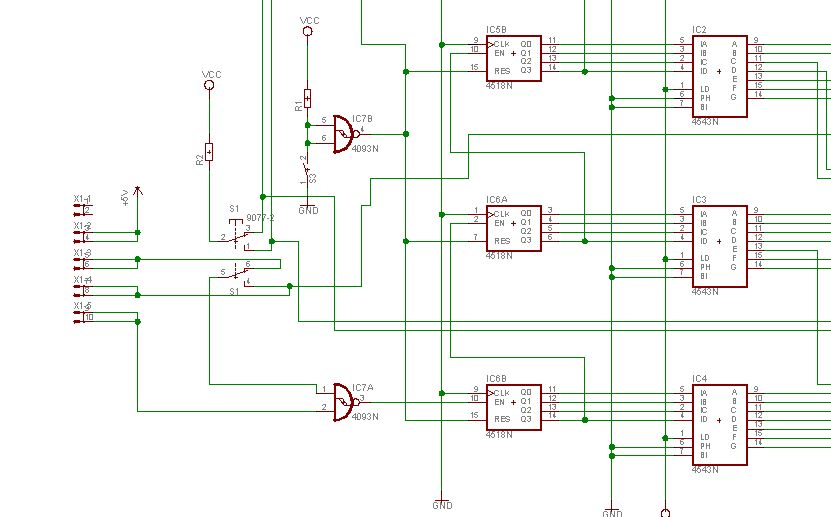

muss meinen Schaltplan auf zwei Platinen machen. Verbunden werden die
beiden mit einem Flachbandkabel. Die Batterie sitzt auf einer Platine
und die 5V Vcc übertrage ich dann mit einer Leitung des Flachbandkabels
auf die zweite Platine. Auf dieser pflanze ich also den Stecker in
meinem Schaltplan.
Aber wie lege ich jetzt fest das Vcc für alles ICs auf der zweiten
Platine von einem Pin des Flachbandsteckers kommt und alle Vcc-Leitungen
nachher zu diesem Pin laufen?
Problem verständlich?
Danke & Grüße
Mit dem Symbol +5V aus der Supply1 Blibliothek.
MFG
Falk

das ist ein Ausschnitt aus meinem Plan. Links ist der Stecker zu sehen.
Am mittleren Pin übertrage ich die 5V Vcc von meiner anderen Platine,
die alle ICs usw versorgt. Muss ich das dann so zeichnen, wie
abgebildet?
