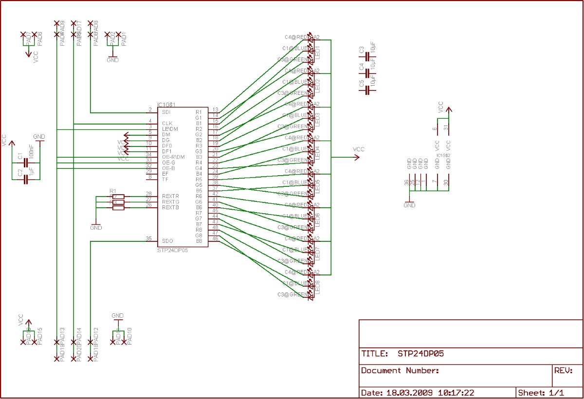

ich würde gerne eine STP24DP05 Schieberegister nutzen.
Meine Frage ist nun, ob dieser Schaltplan so funktioniert.
Funktionen sollen sein:
24 Bit reinschieben,
danach Enable High/Low toggeln = Daten aus dem Schieberegister in die
Ausgänge und Ausgänge einschalten.
keinen Detection Mode, daher DM Pin auf High.
TF und EF müssten die Detection Mode Ausgänge sein, was ist damit, offen
lassen oder auf GND oder VCC ?
DF0 und DF1 bestimmen die DRichtung der RGB Daten, richtig?
DF0 und DF1 auf high bedeutet dann BGR = 8bit Blau, 8bit Grün, 8bit Rot
schieben, richtig?
Der DG Pin bestimt, ob ein delay zwischen dem Einschalten der LEDs ist,
oder nicht.
DG auf high bedeuten, kein Delay.
Dann muss man aber 3 10µF Kondensatoren an die LEDs anschleißen.
Wo genau müssten die hin?
Dann ist mir noch etwas seltsames im Datenblatt aufgefallen.
Im Datenblatt des STP24DP05 ist der EF Pin auf Pin 29.
Im Datenblatt des Testboards STEVAL-ILL015V1 ist der EF Pin aber auf Pin
9.
Es sind also Pin 9 und 29 vertauscht.
Was ist nun richtig?
