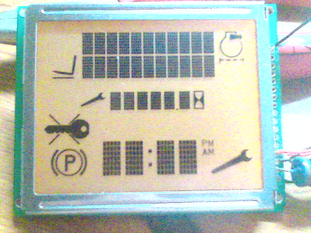

Hallo an das Forum, ich habe ein LC Display gefunden das sehr exotisch erscheit (siehe Foto im Anhang). Folgende Pins habe ich schon herausgefunden. Siehe Bild links von oben: Pin 1 = LC Test (zeigt alle Symbole an) - an +5V Pin 2 = ? Pin 3 = ? Pin 4 = ? Pin 5 = ? Pin 6 = ? Pin 7 = ? Pin 8 = ? Pin 9 = ? Pin 10 = ? Pin 11 = ? Pin 12 = ? Pin 13 = ? Pin 14 = +5V DC Pin 15 = 0V Masse Pin 16 = LED Anode Pin 17 = LED Kathode Auf der Rückseite steht noch folgende Beschriftung: ME-33003-M E217290 2002FA3 REV.B SV011004A 0708 Nach ausgiebigem Googeln habe ich keinerlei weitere Angaben zu diesem Display gefunden. Kennt jemand dieses Display (es ist sehr warscheinlich aus einen PKW)? Danke im Voraus Grüße OLLI

wenn ich mir das symbol oben links in der ecke anschaue is es eher aus einem gabelstapler das symbol soll die gabel symbolisieren mehr kann ich aber leider auch nich sagen

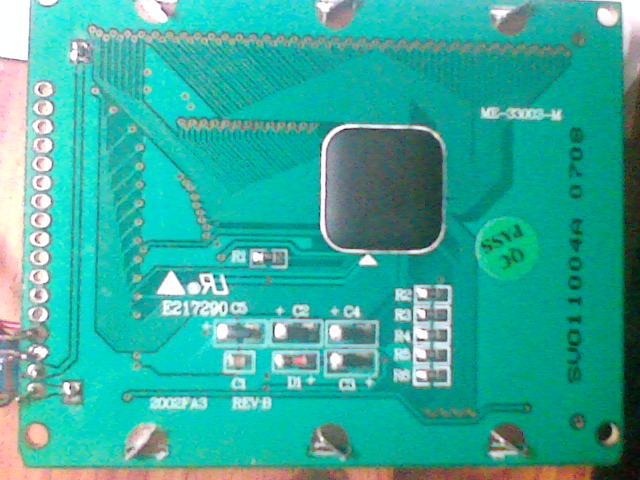

Zeig uns mal nen Bild von der Rückseite oder ist da nur nen Plastikklecks? Btw: ich denke, dass dein "displaytest" in wahrheit der Kontrast ist. Näheres kann dir wohl nur Benedikt K. sagen
Hi also auf der Rückseite ist leider nur ein Plastikklex, also kann ich nicht erkennen was für ein Controller drunter ist. Wer ist Benedikt K. Trotzdem vielen Dank für die schnelle Antwort Grüße OLLI
Ich bin Benedikt K. 12 Pins klingt erstmal nach 8bit Datenbus + Steuerleitungen. Häufig wird für sowas ein 44780 verwendet, allerdings hat dieser keine Test Funktion die alle Pixel anmacht. Ein gutes Foto der Rückseite wäre eventuell hilfreich, selbst wenn da nur ein Klecks ist.
Hi Benedikt, ich mach mal ein Foto von der Rückseite. Grüße OLLI
Hi Benedikt, anbei die Rückseite des Displays. Grüße OLLI

Schau dir mal die Widerstände genauer an: Die dürften alle in Reihe geschaltet sein. An einem Ende liegen vermutlich 5V an und das andere Ende (eventuell über die Diode) geht vermutlich an einen der Pins nach draußen. Das ist dann die Kontrastspannung. Da nur 1 IC auf der Platine ist, ist es vermutlich kein 44780, da dieser nur 1x16 Zeichen ansteuern kann. Es gibt aber diverse erweitere Versionen davon die mehr können.
Hi Benedikt, also ich habe es gerade probiert also Pin 1 über ein 10K Poti angesteuert. Es funzt mit dem Kontrast. Aber wie bekomme ich das mit den anderen Pin raus. D0 - D7, E, R/W und RS. Grüße OLLI
Sehe ich das richtig, dass der Kontrast stärker wird, wenn du Pin 1 an 5V legst? Dann müsste der Spannungsteiler am anderen Ende gegen GND gehen. Falls ja, dann ist es sicher kein 44780. Dann könnte es einen M50530 sein. Der hat eine positive Kontrastspannung und kann direkt 4x8 Zeichen ansteuern.

Display dürfte etwas in dieser Art sein, die Symbole und Zeilen jedoch Kundenspezifisch angeordnet. Dann wäre es ein KS0073 oder ähnlich. Man kann mal versuchen ob die Leiterführung unter den Klecks nachvolziehbar ist. gruß hans

Hatte Link vergessen: http://www.lcd-module.de/pdf/doma/dip204-6.pdf hans
KS0073 könnte es auch sein, stimmt. Der hat auch eine positive Kontrastspannung.

Sieht sehr nach nem Linde Gabelstaplerdisplay aus. Oberste Reihe war glaube für Batteriespannung / Tankanzeige. Darunter die müsste Die Lastwage der Gabel sein. Im mittleren Feld werden die Betriebsstunden angezeigt, die der Stapler schon aufem Buckel hat und unten im letzten Feld wird die Uhr sein. Kannst ja mal bei deinem nächsten Linde Händler mal anfragen, ob der genauere Infos hat. MfG

Hi nochmal, jetzt habe ich die Pinbelegung des exotischen Displays rausgefunden. Also der Controller ist höchstwahrscheinlich ein KS0073 ählicher Typ. Der Controller behandelt das LCD wahrscheinlich als 4 zeiliges Display. Angesteuert hab ich das LCD mit einem ATmega32 / 16MHz. Als Ansteuerroutine habe ich die Lib von www.scienceprog.com genommen und angepasst. Pin 1 = Kontrast 0V - +5V über 10K Poti Pin 2 = D7 Pin 3 = D6 Pin 4 = D5 Pin 5 = D4 Pin 6 = D3 Pin 7 = D2 Pin 8 = D1 Pin 9 = D0 Pin 10 = E Pin 11 = RW Pin 12 = RS Pin 13 = ? Pin 14 = +5V DC Pin 15 = 0V Masse Pin 16 = LED Anode Pin 17 = LED Kathode Allerdings hab ich den Pin 13 noch nicht herausgefunden. Wenn ich den Pin 13 kurz auf Masse lege, dann läuft der Text durch. Grüsse OLLI
OLLI wrote: > Wenn ich den > Pin 13 kurz auf Masse lege, dann läuft der Text durch. Was heißt, "läuft durch" genau?
Wegen dem einem Pin, würde ich sagen, dass der Reset noch zu vergeben wäre.

Hi Benedikt, das Display müßte eigendlich 25.5 C feststehend anzeigen. Es zeigt aber nur in der dritten Zeile 5 an (erstes Zeichen). In der vierten Zeile blinkt der Doppelpunkt der Uhrzeitanzeige. Wenn ich nun an Pin 13 kurz Masse anlege läuft 25.5 C durch alle vier Zeilen Grüße OLLI
