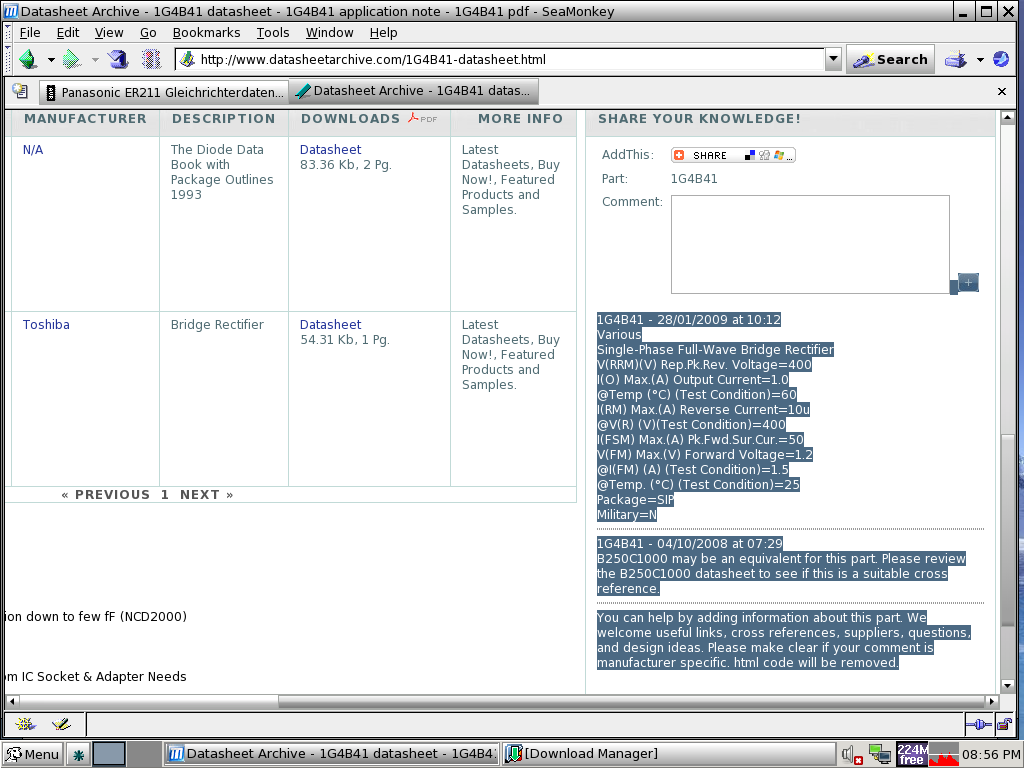

Der Gleichrichter ist ein 1G4B41.
Ich konnte aber kein Datenblatt dazu im Internet finden das mich
weiterbringt.

so wie es aussieht ist die ganze Gleichrichterplatine verschmort.
Ich konnte zumindest nichts normales mehr messen.
Wenn ich das spärliche Datenblatt verstehe dann ist das ein
Einphasen Vollwellen Brückengleichrichter oder?
Mit einer Eingangsspannung von bis zu 400V, 1A Strom und 1,2V
Ausgangsspannung oder?

Gast #1273986
Hi
>1) Neuen Gleichrichter  ->  Bisher habe ich keinen kaufbaren gefunden
>der eine Ausgansspannung von 1,2V hat.
1,2V ist die max. Spannung, die über einen Brückenzweig abfällt (Forward
Voltage) nicht die Ausgangsspannung.
MfG Spess
