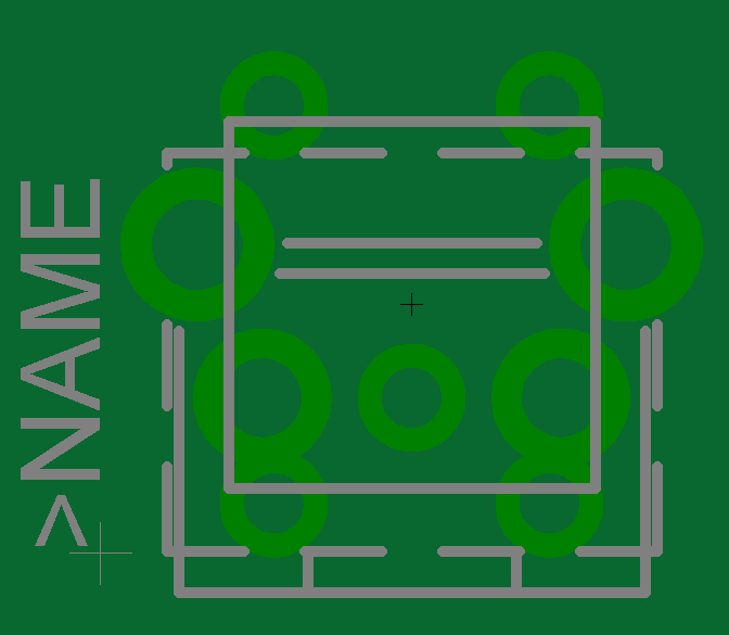

Ist es mit Eagle möglich, ein Pad-Layout zu machen, in dem sich Pads
(gleiches Signal) überlappen?
Ich möchte - siehe Anhang - im Library-Editor ein Taster-Layout machen,
bei dem man sich bei Bestückung zwischen einem horizontalen oder
vertikalen Microtaster oder einer 3-polige Pin-Leiste entscheiden kann.
Leider berühren sich Pads, wenn ich die Anschlussbilder überlagere.
Elektrisch kein Problem - es berühren sich nur Pads mit demselben
Signal. In Eagle gibt es aber einen DRC-Fehler.
1. Gibt es einen Trick, das zu vermeiden (so dass Eagle weiss, dass es
das selbe Signal ist)?
2. Sind die Eagle-DRC-Fehler egal, wenn man nach Gerber konvertiert,
oder würden Platinenhersteller mit ihren Prüf-Tools dann ebenfalls
Fehler feststellen?
