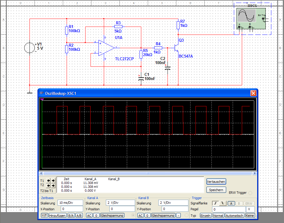

Guten Abend,
für ein kleines Hobbyprojekt tüftel ich gerade an einer
Rechteckgeneratorschaltung. ( siehe Anhang )
Die Schaltung funktioniert laut den ersten Simulationen sehr gut, nur
bedrückt mich eine Kleinigkeit.
Wie kann ich garantieren, dass der Rechteckgenerator beim anwerfen am
Output einen sauberen Low-Pegel bereitstellt, bis er mit dem ersten
Impuls anfängt?
Ich will dadurch "Pegelmist" vermeiden, der mir die nachgeschaltete
Logik u.U. durcheinander bringen könnte.
Laut der Simulation ist dies zwar nicht der Fall, sicher gehen würde ich
trotzdem gerne.
Oder ist meine Sorge gar unberechtigt?
Evtl. kennt sich jemand von ihnen ausreichend mit der Materie aus.
mfg
Tobias
Gast #1200641
Der +Eingang des OP sieht sofort U1/2 und schaltet seinen Ausgang auf
High, somit liegt am Kollektor/Ausgang Low an.
Der -Eingang hat im ersten Einschaltmoment garantiert Null-Spannung,
weil der Kondensator leer ist.
Ich denke, daß da nichts zwangsgeschaltet werden muß.
