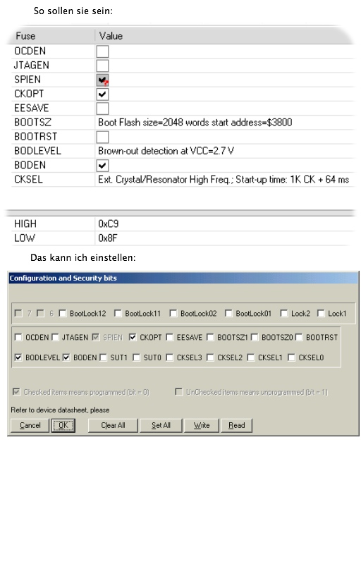

Ich habe ein Problem beim Flashen eines Atmega32.
Im Anhang sind zwei Bilder, das erste zeigt die FuseBits wie ich sie
nach einer Anleitung einstellen muss, das zweite das Einstellungspanel
das ich bei PonyProg habe. Jetzt weiß ich nicht, wie ich bei PonyProg
die richtigen Einstellungen setze, da es dort leider anders aussieht.
Wäre für schnelle Hilfe dankbar.
von Hubert G. (hubertg)
Schon mal hier geschaut? www.engbedded.com/fusecalc/
von Jonas Thielemann (Gast)
THX, das war die Erleuchtung!
