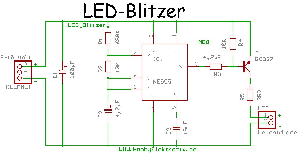

ich habe da mal eine vielleicht "dumme" Frage,also ich habe einen 12V
Led-Strahler mit 78Led´s. Diesen Strahler wollte ich an diese Schaltung
anschließen (siehe Anhang). Funktioniert die Schaltung dann noch oder
nicht.
Hier noch ein paar Technische Daten:
P = 2,5 - 3,5 W
U = 12V DC/AC
danke schon mal im vorraus

der transistor wird ein kurzes rauchzeichen von sich geben.
Welchen Transistor könnt ihr mir dann für diese Schaltung empfehlen??
Ohne das dieser rauchzeichen von sich gibt.

Hi
Das war mit Sicherheit geraten. Der hat einem Maximalstrom von 800mA.
Bei genügend kleinem Tastverhältnis sollte er das aushalten.
MfG Spess
