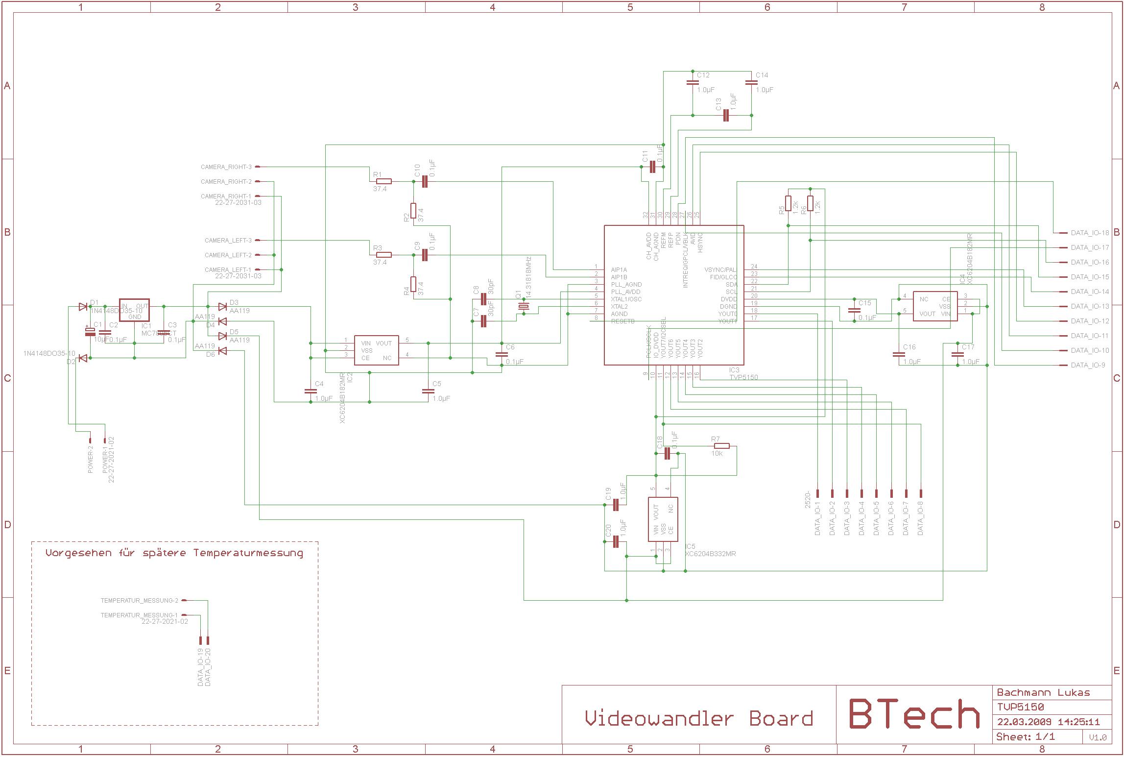

Ich habe in Eagle eine Wandlerplatine gemacht.
Jetzt zu meiner Frage:
Kann ich das so realisieren? Ich dachte ich lasse die Platine zuerst von
euch prüfen bevor ich sie herstellen lasse. Ist nämlich nicht gerade
billig. Ich habe die Schaltung aus dem Datenblatt des TVP5150 möglichst
genau so übernommen. Ich bin dankbar für jedes Feedback von jemandem
welcher so etwas schon häufig gemacht hat.

gast wrote:
> D2-D6 erscheinen mir Sinnlos, und führen nur zu neuen Problemen.
> nc Pins an IC3-IC5 benutzt ???
D2-D6 entfernt, bei den nc pins spielt es sowieso keine Rolle, ich
schlate sie auf Masse.
