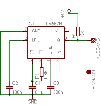

wollte einen NE567 zur Tonauswertung verwenden, habe zum Ausprobieren
einfach mal eine Frequenz angenommen von 1,47khz und die Kondensatoren
und Widerstände dazu berechnet. Leider funktioniert die Schaltung
irendwie nicht. An Pin 5 Messe ich eine Rechteckspannung und an Pin 6
eine Dreieckspanung wie im Datenblatt auch zu erkennen ist. Nur am
Ausgang passiert irgendwie nichts, es liegt immer ein High Signal durch
den Pullup Widerstand an. Habe die Werte drin wie sie im Schaltplan zu
erkennen sind. Vieleicht kann mir ja einer von euch helfen warum meine
Schaltung nicht geht.
Danke schonmal im Vorraus!
Mfg
Hanno

Da gibt es im Wesentlichen 2 Ursachen:
Fehlender Kondensator am Eingang, wie Helmut schon richtig sagt: DC-Bias
nimmt der NE567 übel.
Toleranzen von R, C und NE567 kann Dir schon eine Abweichung von den
1.47 kHz liefern - Frequenzgenrator mal so +/- 25% durchstimmen.
Noch eine Kleinigkeit:
200mV ss Input machen übrigens auch Sinn - gib mal ein bisserl mehr
Amplitude für den Test.
hth,
Andrew

Hallo, habe ihn zum laufen bekommen... vielen dank erstmal... lag
wirklich an dem Koppelkondensator. Ist es Normal das der Ne567 bei einer
berechneten Frequenz von 3khz eine Frequenz zwischen 2,4khz und 3,5khz
ein low bzw. Nadelimpulse nach Masse hin Schaltet?

Wenn nun diese 3kHz Deine neue Mittenfrequenz sind (oben schreibst Du ja
was von 1.47kHz) und die übrigen Frequenzen die oberen bzw. unteren
Grenzen an denen Du Deine Messung durchführst:
Ja, kann durchaus zu dem von Dir beschriebenen Verhalten kommen.
