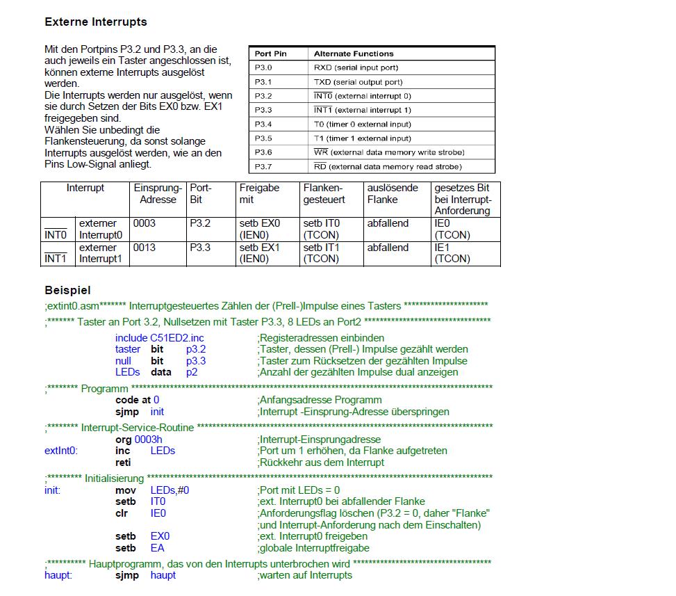

Hab diese Screenshots (im Anhang) aus einem Scrip für den 8051
Ein beispiel Programm ist auch dabei, jedoch ist das für abfallende
Flanken!!
In dem script steht auch dass "abfallende Flanken oder low signals"
Interrupts auslösen können jedoch bin ich mir nun unsicher ob es nicht
doch auch mit der anderen Methode gehen würde (steigende Flanke)???

M. J. wrote:
> Wie kann ich den Ex. Interrupt positiv Flanken gesteuert machen?
Garnicht, sonst würde ja im Datenblatt drinstehen, wie.
Du kannst den Interrupt aber auf High-Level triggern. Dazu muß man den
Timer in den Gate-Mode setzen, 8Bit-Reload und auf 0xFF vorladen. Dann
kriegst Du nen Timerinterrupt bei High-Level.
Du kannst aber die PCA-Eingänge auf die High-Flanke setzen. Du hast dann
aber nur einen Interruptvektor für alle PCA-Events.
Peter
Inverter vor den Eingang schalten?
