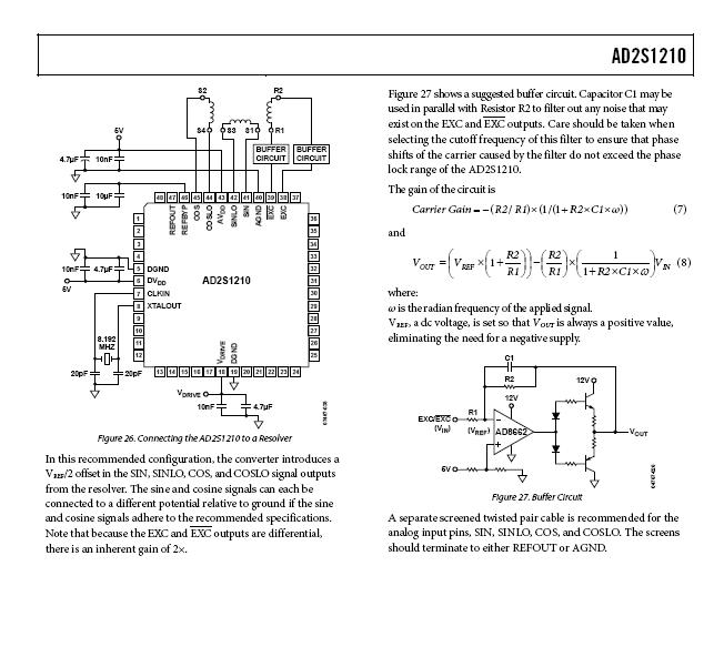

Ich bin gerade dabei einen 16bit A/D Wandler
(AD2S1210 von Analog Devices)
Link zum kompletten Datenblatt:
http://www.analog.com/en/analog-to-digital-converters/synchroresolver-to-digital-converters/ad2s1210/products/product.html
in eine Schaltung einzubauen.
Die Logik für die Ansteuerung und Stromversorgung ist mir klar, aber ich
habe ein Problem die Bauteile für den Buffer Circuit, welcher die
Excitation Spannung Puffert, zu dimensionieren.
Im angehängten Bild kann man eine Beispielschaltung sehen.
Die beiden Widerstände die am + Pol des ICs Ad8662 hängen, kann man
(m.M) als unbelasteten Spannungsteiler auffassen und einfach berechnen.
Die beiden Widerstände die nach den Transistoren im Gegentaktverstärker
liegen müssen klein gegenüber der Last sein und liegen für gewöhnlich im
Bereich von 0,1 bis 1 Ohm. (bin mir hierbei aber auch nicht 100% sicher)
Nun beginnen meine Probleme: Nach welcher Formel, kann ich die Werte der
anderen beiden Widerstände im Gegentaktverstärker bestimmen ?
Und welche Werte wähle ich für R1, R2, und C1 wenn die EXC Spannung max.
4,5V beträgt, und die gewünschte EXC-Spannung 7V bei 10kHz betragen soll
Ich bedanke mich jetzt schonmal für jegliche Hilfe
