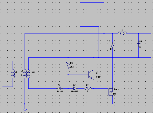

Hallo!
Ich baue gerade einen interleaved
Two-Switch-Forward-Converter(Halbbrücken-Durchfluß) mit einer
möglichkeit der synchron-gleichrichtung. Es werden dabei 2-Wandler
interleaved, und die treiben daher in die gleiche Choke. Nur die
Fluß-Diode wird durch mit MOSFET ersetzt.
Für mein Problem ist es egal ab interleaved oder einfach.
Converter specs:
Uin=410V
Uout=56V
Pout=550W
Die Mosfets können nicht wie einfach über die Sec. Windung gesteuert
werden, wegen der Spannung. Ich verwende daher eine auxilary-winding
welche 15V erzeugt. Damit wird das Gate geschalten. Einschalten mit
dieser winding ist kein Problem, jedoch das ausschalten, da das
freilaufen des magentizing Strom schwingt. Ich habe daher folgende
Schaltung zum
abschlaten des Gate:
Bei einschalten leiten die Dioden und Laden das Gate über R1, bei
abschalten wird es über den PNP und den von R1 bestimmten Strom
entladen.
Problen ist, die Schaltung schaltet zu langsam Gate ab -> sehr böse.
Hat jemand Hinweise oder Verbesserungsvorschläge?
Könnte man das Gate über künstliche aux-spannung mit einer push-pull
Treiber ansteuren?
(ich weiß mein Deutsch ist schlecht, mache Wörter weis ich nicht)
Mit grüßen,
David
