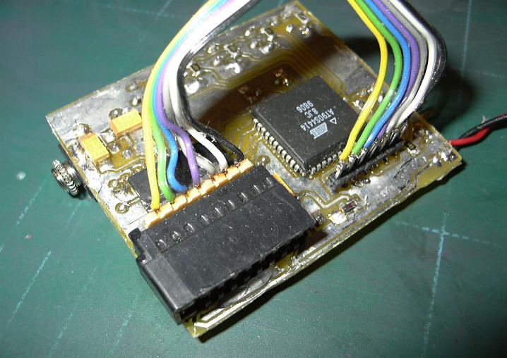

Gast #90406
Hier noch ein Photo meines MP3Players.
Als MMC Slot habe ich am anfang einen sersägten ISA Slot verwendet.
Suche noch eine Adresse wo ich günstig einen SD-Slot bekomme.
Die spannungsanpassung habe ich mit einen Spannungsteiler aus
Widerständen gebastelt natürlich für jeden IO Pin.
Werde mich aber mal wieder an mein altes Projekt begeben, und es mit
einen Mega8 und Display aufbauen sowie den Code in C++ schreiben.
Mfg Ulrich Radig
Gast #90407
hi ulrich!
Vielen dank für die superschnelle Antwort. Das trifft sich in dem Fall
gut. Controller hab ich, Sd hab ich, provisorischer sd halter hab ich.
und das vs1001k piggiback board hab ich auch bald...
Ich hab mir deinen Code mal angeschaut, obwohl ich in assembler noch
nicht so klar komme (eher in Basic), werde ich daraus einiges entnehmen
können.(ich meine nicht kopieren, eher daraus lernen). Ich verstehe nur
nicht ganz wo deine Fat Routinen geblieben sind...oder verwendest du
ein eigenes Dateisystem, oder vielleicht einfach nur eine mp3 Datei,
die ohne Dateisystem auf der Karte liegt?
Zum 2. Posting..wow, echt klein das ganze; Respekt :)
Wie machst du das denn mit den Spannungsteilern(welche werte verwendest
du?) Ich möchte meinen Player mit 5 volt laufen lassen und habe nicht
unbedingt lust extra einen LevelShifter dazu zu verwenden...Beim Sd
Slot werde ich wahrscheilich etwas ähnliches nehmen, etweder auch ein
alter ISA Slot, oder eine einfache 18 polige zweireihige stigtleiste.
denn dort lässt sich die Sd-Karte recht gut einklemmen:)

Gast #90408
Ja das stimmt ich benutze kein fat.
Ich hatte mal am wochenende langeweile und mal was schnell gebaut.
ich habe die MMC karte einfach formatiert und danach die Mp3 Dateien
kopiert, dadurch werden die dateien nicht fragmentiert und liegen
direkt hintereinander. (nicht Quickformat benutzen)
Der Code ist nur ein Versuch gewesen ob ich eine SD/MMC Karte
ansprechen konnte, und wurde nie für eine veröfentlichung programmiert.
Mfg Ulrich Radig

Gast #90411
Mal ne Frage.
Auf welche Art und Weise wandelst du die Spannung zur Karte?
Ich denke dein Controller arbeitet mit 3V und die Karte mit 5V.
Da das ganze bidirektional sein muss, musst du die Spannung einerseits
hoch und anderseits runter wandeln. Wie machst du das?
Würde mich interessieren.
Mfg Thorsten
