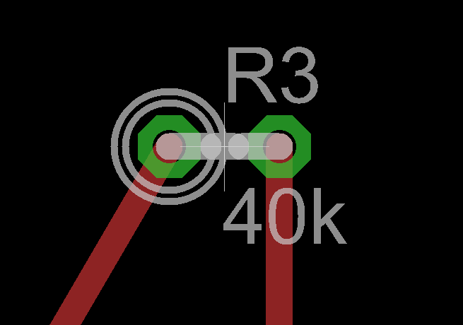

Moin zusammen,
ich habe mal eine Frage ist ein Normaler Widerstand wie auf dem Bild
Direkt mit Doppelseitigen Pads versehen ?
Also wenn ich die Platine Ätzen lasse könnte ich den Widerstand auf dem
Top ODER auf dem Bottom Layer löten weil auf beiden Seiten Pads sind ?

Ja, auf beiden Seiten sind Pads. Gilt sowohl für Pads (außer SMD-Pads
natürlich) als auch für Vias, dass sie immer auf beiden Seiten sind.
Nur so als Hinweis: Am besten die Leiterbahnen nur in 45° Schritten
verlegen, das wird wesentlich übersichtlicher so.
