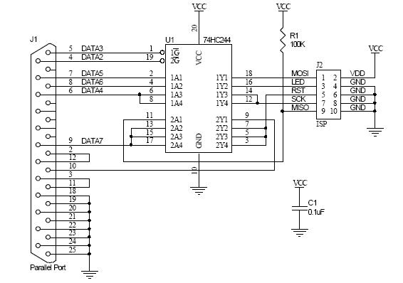

Ich habe jetzt die ISP Schaltung auf einem Breadboard aufgebaut. Aber
sobald ich VCC und GND mit den zugehörigen Kontakten verbinde reagiert
mein Labornetzteil wie bei einem Kurzschluss(A lässt sich ohne Ende
steigern). Ich hab alles schon kontrolliert aber es ist alles
angeschlossen wie auf eurem Schaltplan.

Wenn Du alle bauteile runternimmst, ist dann der Kurzschluss immer noch
da? Den Schaltplan haben schon ganz viele erfolgreich nachgebaut. Ich
würde also eher bei Dir suchen...

Nach welcher Schaltung habt ihr den ISP denn aufgebaut?
Ohne die könnte die Fehlersuche ein bischen schwierig werden.
Prinzipiell braucht man doch da auch nicht viele Bauteile, ein 74HC244
reicht eigentlich (je nach Programmer).
Also bitte mehr Infos.
Gruss Alex
von David (Gast)
nach der Bauanleitung wie sie in der Tutorial
steht.(HCT+DIODE+C+Widerstand) Hmm kann man evtl den programmer einzeln
testen? ohne AvR? Die Schaltung ist korrekt aufgebaut? Kann ich
irgendwelche Sachen nachmessen?
Die Verschaltung der Schottky Diode kommt mir ein bisschen merkwürdig
vor. Und im Schaltplan ist die Verschaltung des PIN 20 gar nicht
angegeben, auf der Platine schon?!?!!
Danke
von Alex (Gast)
Hmm, den habe ich nicht verwendet. Versuch doch einfach mal den im
Anhang dargestellten. Den hat ein Kumpel von mir gestern
zusammengelötet und er ging auf Anhieb.
Dort spart man sich auch die zusätzlichen Bauteile.
Diese Art von Programmer nennt sich dann STK200-kompatibel oder so ;-)
Gruss Alex

von David (Gast)
hallo habe entsprechend lancos umgelötet und siehe da: läuft ohne
probs!
Fettes Merci!
