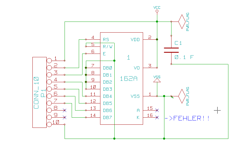

Kicad - power_out verbunden mit Pin BiDi

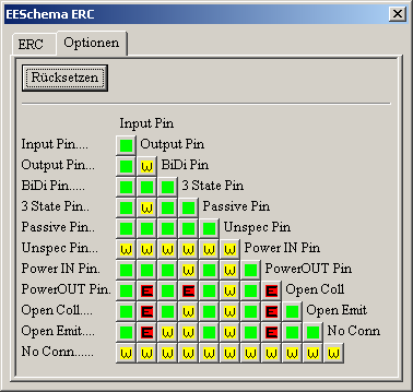

Entweder darfst( sollst) du das nicht oder die Symbole sind falsch.
Die Fehler bedeutet:
Du versuchst einen Bidirektionalen Pin auf eine Speisung zu verbindend.
Falls dein Bidirektionaler Pin als Ausgang geschaltet ist würde das wohl
etwas Rauch erzeugen. Desshalb verweigert dir KiCad die Verbindung.
Wie sieht das in deinem Schema aus?
Cheers
