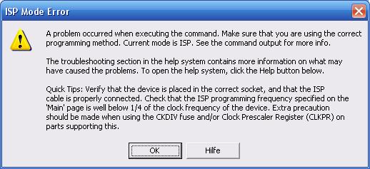

ich habe hier ein Problem mit dem USBProg_v3 und einem Atmega 8 in dem
Pollin Eaval Board.
Es tritt folgender Fehler aus:
Getting isp parameter.. SD=0x02 .. OKOK
Reading FLASH input file.. OK
Setting mode and device parameters.. OK!
Entering programming mode.. OK!
Erasing device.. OK!
Programming FLASH ..      OK!
Reading FLASH ..      OK!
WARNING: FLASH byte address 0x0000 is 0xFF (should be 0x0F).. FAILED!
Leaving programming mode.. OK!
Grafische Fehlermeldung angehängt...
Programmieung im ISP-Mode mit 2 MHz.
Fuses: lfuse=0xff hfuse=0xff
An was kann das liegen?
