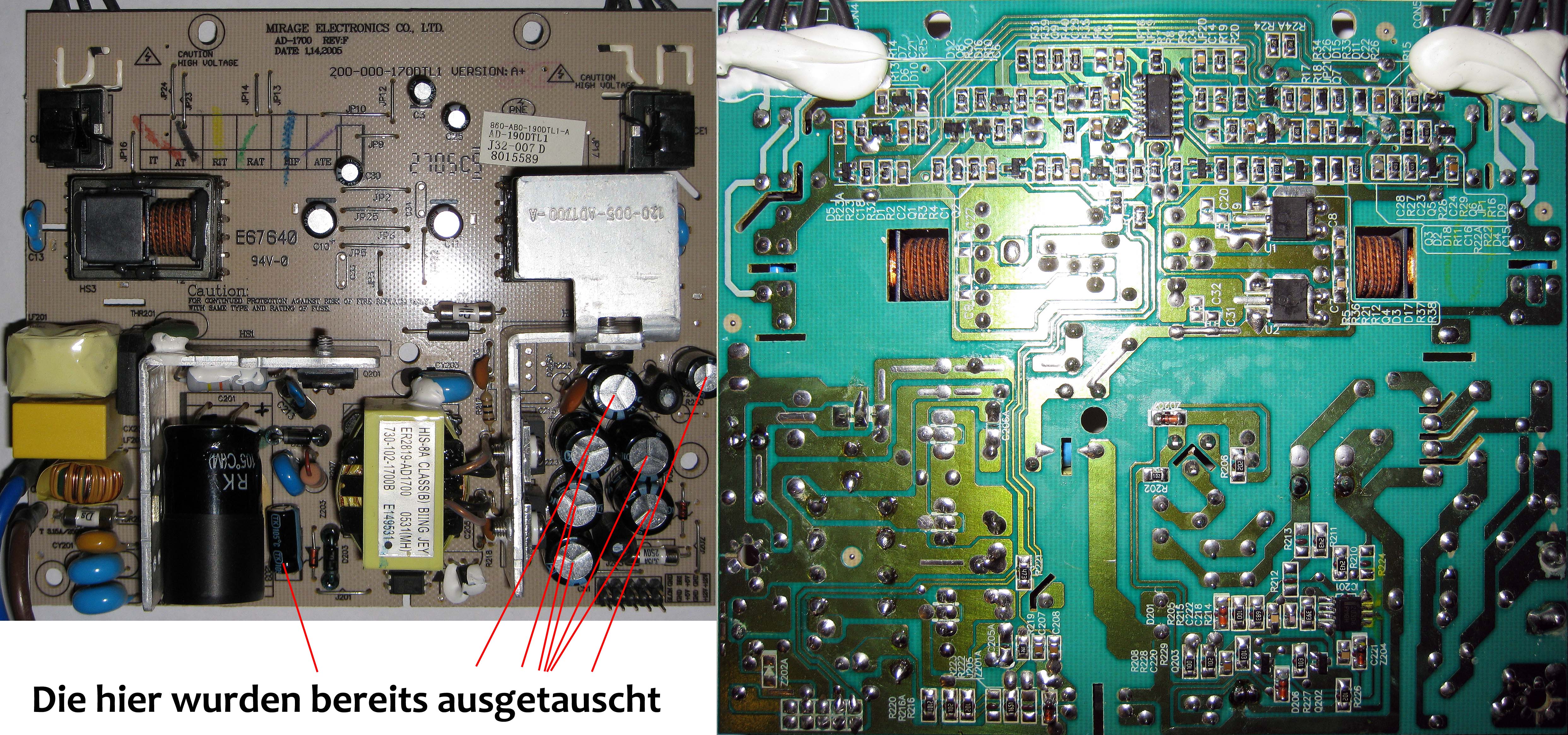

Hallo!
Ich habe ein Problem mit meinem TFT. Von Zeit zu Zeit kommt es vor, dass
beim Anschalten kurz die Hintergrundbeleuchtung an geht, danach aber
sofort ausfällt. Man kann dann nur noch sehr sehr schwach das Bild
erkennen (Display funktioniert also noch).
Im Anhang befindet sich die Platine des Bildschirms, ignoriert die
Beschriftungen (das war von einem Problem, dass davor existierte
(Monitor ging überhaupt nicht an, funktioniert aber nach Austauschen der
markierten C's).
Die Einheit für die Hintergrund-Beleuchtung befindet sich vermutlich im
oberen Teil der Platine (dort sind auch die Anschlusskabel. Was könnte
Ursache für so ein Verhalten sein?
Erstaunlich ist ja, dass es nur manchmal nicht funktioniert. Außerdem
flackert die Beleuchtung manchmal auch beim Anschalten (sie geht zwar
nicht aus, aber man hört ein 'Summen' und die Beleuchtung flimmert) und
stabilisiert sich erst nach einigen Sekunden (dann geht auch das Summen
weg).
