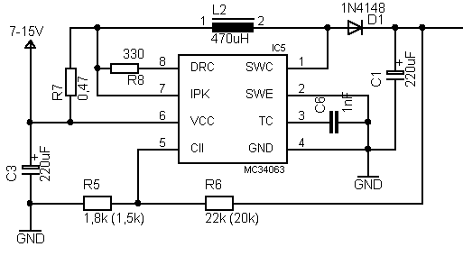

die angehängte Stepup Schaltung wollte ich auf einer
Streifenrasterplatine aufbauen. Jedoch sieht mir das noch nicht so
optimal aus. Habt Ihr Verbesserungsvorschläge wie ich den Aufbau
optimieren kann?
Danke schonmal.
mfg
VFD
P.S.: Laßt euch von der Bauteilnummerierung nicht beirren.
P.P.S.: Die Widerstände müssen liegen.
