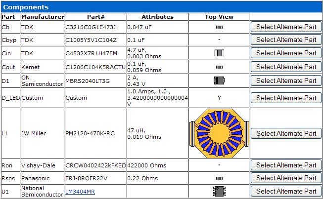

ich suche nun schon seit knapp einer woche nach Bauteilen die
vergleichbar mit den auf dem Screenshot sind. Da man die, die von
Webench vorgeschlagen werden kaum in Deutschland so bekommt. Nun ist so
das ich etwas am verzweifeln bin. :( Ich kann mich da nicht so gut aus
was man da alles nehmen kann und ich wollte eigentlich auch keine 30-40€
für die Teile ausgeben.
Die LEDs sind K2 mit 3,42V und 1A die hab ich ja schon :)
Ich hoffe ihr könnt mir da weiter helfen.
MFG Daniel L.

Spulen (SMD) gibt es bei Angelika, Farnell und Schukat in reicher
Auswahl zu akzeptablen Preisen, funktionieren bei mir prima.
Kondensatoren un anderes Hühnerfutter bei den üblchen Verdächtigen.
Bürklin und RS haben bei niedrig Ohm Widerständen und Keko's ein
reichhaltiges Angebot.

mein Problem beim suchen ist leider immer das, das ich nicht genau weis
wie weit ich von den Teilen die der Calc ausrechnet abweichen kann. In
hinsicht auf das Dielektische Verhalten bei den Kondensatoren die
angegeben Spannung bei Teilen oder der Toleranzgrenze.
Besonders bei der Spannung wüsste ich gerne wie es sich auswirkt wenn
statt 25V Spannung ein für 50V Spannung benutzt.
