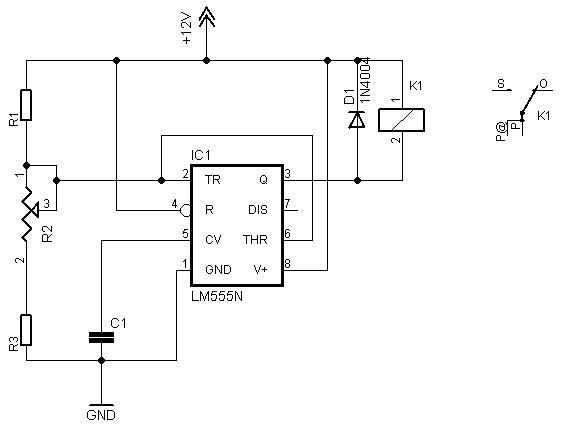

von Kai B. (ratalert)
Vielen dank für die Antwort, karadur. Hast du evtl. Zeit mit einen
kleinen Schaltplan zu zeichnen, ich bin nicht sicher ob ich das auch
richtig verstehe.
Einen NE555 habe ich noch, daher wäre das die ideale Lösung.
von karadur (Gast)
Hallo
z.B. wie im Anhang

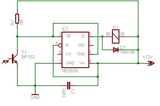

von Falk B. (falk)
Etwa so. R1 muss man entsprechend der Empfindlichkeit des LDR bzw.
Phototransistors ausprobieren, Werte zwischen 10k und 10M sind möglich.
MFG
Falk
wo krieg ich den bp103 transistor her?
Bei pollin find ich ihn garnicht, bei reichelt gibts einen BP 103B-2 und
im samples versand von TI ist er auch nicht drin.
von karadur (Gast)
Hallo
nimm deinen LDR.
von Falk B. (falk)
@Kai Bdot (ratalert)
Das ist nur ein Beispiel für einen X-beliebigen Phototransistor. Nimm
einen anderen von Reichelt, Pollin & Co.
Viele LDRs basieren auf Cadmium und sind mit RHOS damit Auslaufmodelle.
MFG
Falk
Wie könnte ich denn komfortabel einstellen was die Schaltschwelle
zwischen Hell und Dunkel ist?
Ich denke dabei an sowas wie R1 durch einen Poti zu ersetzen
Bspw. von 500k bis 2M einstellbar.
Was sagt ihr dazu? Was denkt ihr braucht's für Werte wenn an von
normalen Lichtverhältnissen in einem Zimmer ausgeht und die Schaltung
erst aktiv werden soll wenn's wirklich(!) dunkel ist?
von karadur (Gast)
Hallo
schalte das Poti so wie in meinem Post. Wert mußt du probieren
Was mir nicht ganz klar ist bei dem Schaltplan von Falk Brunner warum
auf der rechten Seite ins Relais +12V fließen und auf der linken auch,
nur eben über den NE555 Baustein?
Vielleicht kann mir damit ja wer helfen?
von Ich (Gast)
Der NE555 schaltet die Masse für das Relais.
Also Ausgang L - Relais zieht an, Ausgang H (idealistisch 12 V) - Relais
fällt ab.
danke für die fixe antwort.
