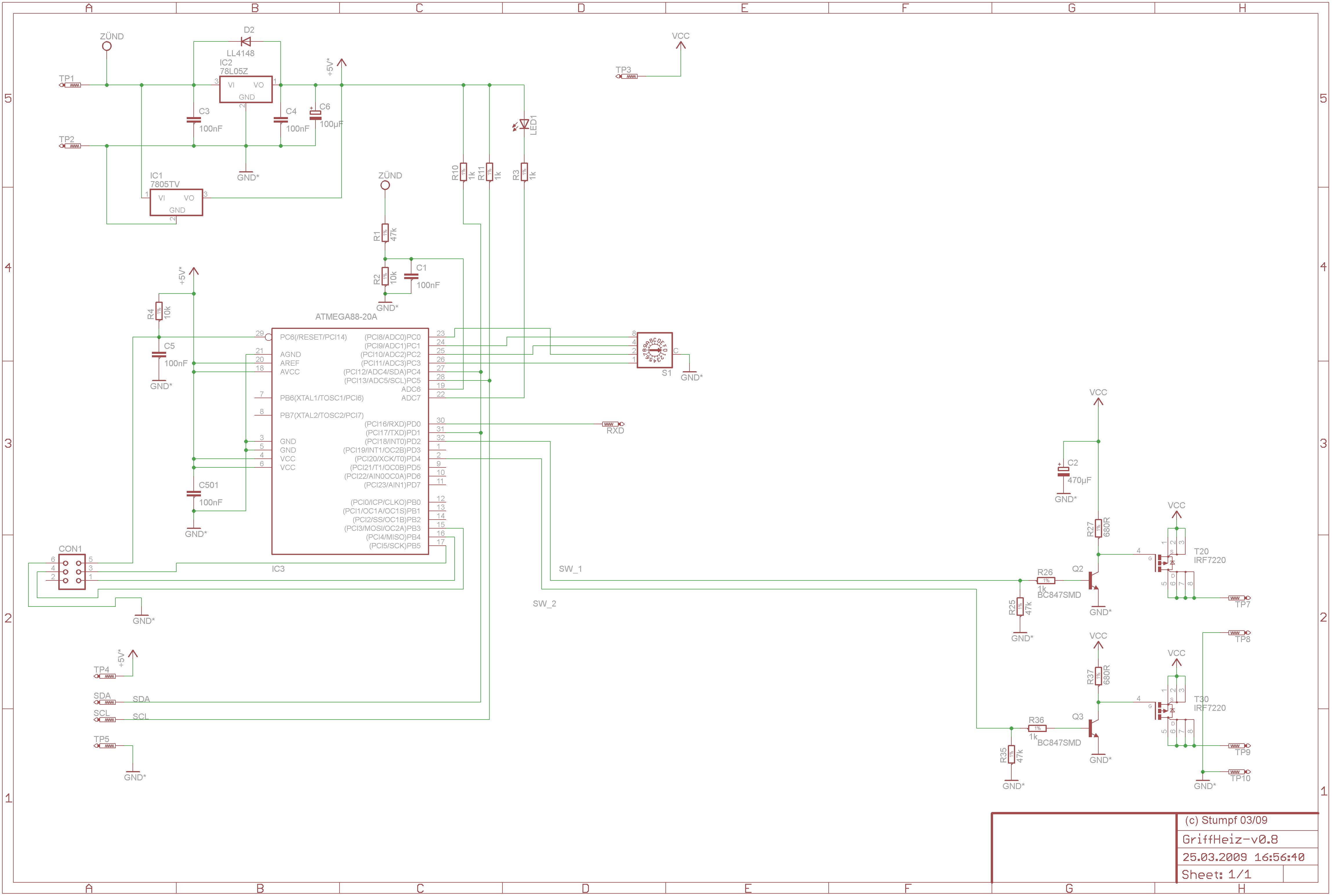

Hier ein Vorschlag für eine Griffheizung!
- mit zwei Ausgängen
- I²C für die Temperatur oder sonstige Sensoric
- Überwachung der Bordspannung
- 16 Temperaturkurven
usw.
Vielleicht eine kleine Hilfe zum konstruieren.
Software läuft auch schon aber noch nicht so das ich sie hier
veröffentlichen will.
Jürgen
