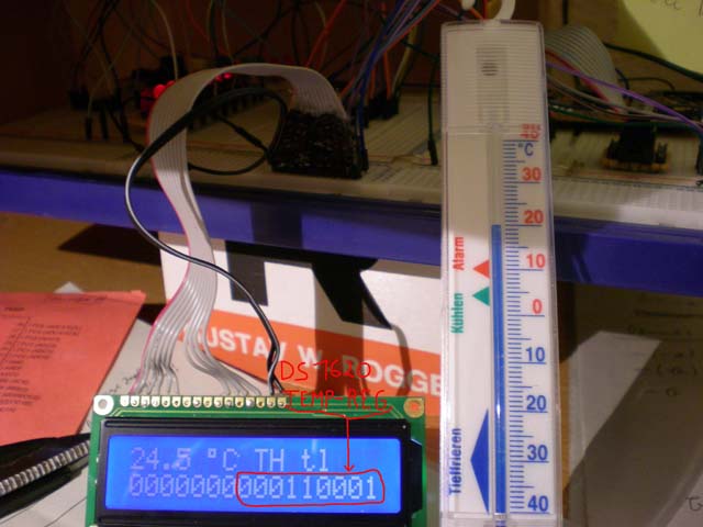

Ist es normal das ein DS1620 so weit daneben anzeigt?
DS1620:           24,5 °C
Thermometer:   20,0 °C
Ich dachte eine Kalibration währe nicht erforderlich?
Ich werde wohl den Wert um den Offset -4,5 °C korrigieren - das kommt
mit meiner
"gefühlten" Temperatur eher hin.
Wenn der DS 20°C anzeigt ist mir kalt...
(Mein Temp.-Vergleich siehe Angang)

..und wieso gehts Du davon aus, dass das Tiefkühlthermometer die wahre
Temperatur anzeigt?
20°C Umgebungstemperatur sind auf Dauer kalt.
24,5° sind allerdings hübsch warm... :-/
Was ist in der Nähe des Temp-Semsors verbaut?
Gibt irgendwas Wärme an den Sensor ab?
Ein Spannungsregler? Ein Leistungstransistor?

klebe den 1620 auf ein Stueck Blech !...und korrigiere .

Ich werde nochmal mit anderen Thermometern vergleichen.
Mein Bekannter meinte nur halt auch, dann wird das Tiefkühlthermometer
wohl eher richtig liegen....

wenn der DS1620 mit einer Anschlußleitung versehen ist, dann isoliere
ihn und klemme ihn zusammen mit einem Fieberthermometer unter die
Achsel, nach zehn Minuten messen und vergleichen. Ist für den
Privathaushalt die genauesten Möglichkeit ein Thermometer abzugleichen.
Gruß Andreas

hau lieber den ic in ein eiswasser, dann weisste wie genau das ding
ist...

Gabs da nicht mal hier etwas über Eigenerwärmung? Oder war das ein
anderes Teil?
MfG Spess
von MeinerEiner (Gast)
Ähnliches "Problem" hab ich bei einem DS1629. Und da schieb ich es
wirklich auf Eigenerwärmung. Umliegende, wärmestrahlende Bauelemente
sind weit genug. Es ist dort auffallend, dass die Temperatur in den
ersten 1-2 Minuten nach dem Einschalten um ca. 5°C ansteigt.
von hotstuff (Gast)
Das Sensorkuehlblech muss so gross gewaehlt werden damit die
Eigenerwaermung nur einen venachlaessigbar kleinen Einfluss auf die
Messung ausueben kann...ist doch klar...der Rest wird per
Vergleichsmessung angepasst. wermisstmisstmist .

Leider nicht! Eiswasser kann durchaus um mehr als 1Grad um den Nullpunkt
schwanken. Kochendes Wasser hat alles anders als 100Grad. Außerdem muß
der Sensor wasserdicht vergossen sein. Ich habe mit der angegebenen
Anordnung schon einige LM35 erfolgreich abgeglichen.
Gruß Andreas

Ich habe mich in letzter etwas mit TSIC und SHT11 beschäftigt. Diese
Effekte treten dort überhaupt nicht auf. Die reagieren schon wenn man
sie leicht anpustet.
MfG Spess
