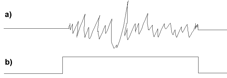

ich habe ein moduliertes Signal (siehe Bild a) mit einer vorher auf 10%
genau bekannten maximalen Frequenz, welche zwischen 40 und 320 kHz
liegen kann. Für dieses Signal möchte ich nun die durchschnittliche
Amplitude bestimmen.
Das Zeitfenster, für welches die durchschnittliche Amplitude bestimmt
werden soll, wird durch ein "Enable"-Signal vorgegeben, welches für etwa
5- 15ms auf "High" geschaltet ist (siehe Bild b). Damit könnte ich einen
Mikrocontroller also wissen lassen, wann er nach der Amplitude schauen
soll.
Gedankengang bisher ist: Das Signal im vorgegebenen Zeitfenster
überabtasten (ca. 6-8 fach) und aus den Abtastwerten die
durchschnittliche Amplitude bestimmen.
Gibt es für so etwas eventuell auch elegantere Lösungen?
Evtl auch etwas, womit ich mir den schnellen AD-Wandler (und damit wohl
auch nötigen externen Speicher) sparen kann?
