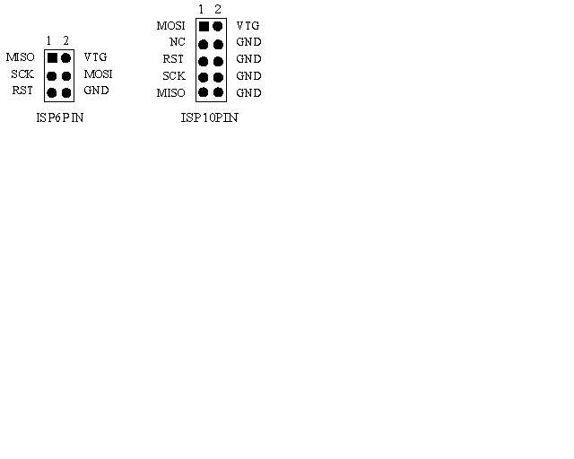

ich habe da ein kleines Problem.. hoffe es zumindest. Ich habe mir den
im Betreff stehenden ISP-Programmer gekauft und musste mit Schreck
feststellen dass der nur ein 6-Pin Kabel hat. Dann ging ich halt googeln
und fand heraus, das auf der Platine des mkII ein freier Platz für ein
10pin Kabel ist. Gesagt getan, ich löte mir so ein Steckbank rein, und
dachte das wars.
Nur das komische ist, der mkII hat ja so eine Statusleuchte, welche
konstant grün leuchtet, sobald ich dann aber meine Platine, welche es zu
programmieren gilt, anschliesse erlischt dieses besagte Licht.
Dann ging ich auf die Seite von Atmel, die sind ja die Hersteller
diesses Dinges und finde nichts. Nun muss ich mich an euch wenden, ihr
seit meine letzte Hoffnung.
Gruss Daniel

Atmel propagiert auch seit 10 Jahren nichts anderes als diesen
Stecker.  Es war/ist offenbar Kanda, die den 10-pinner erfunden
haben und nach wie vor verbauen.
Allerdings sollte es kein Problem sein, dass du dir aus einem
Stück Hosenträger ein eigenes Kabel crimpst, wenn du auf die
10pinnige Variante stehst.  Da sind dann halt nicht alle
Masseleitungen belegt.
Anbei das Layout einer Konverterplatine, falls du dir eine selbst
bauen willst.
Danke für eure Antworten, ich dachte wirklich ich komme darum herum
einen solchen Adapter zu basteln.
Neben den Löchern, wo ich das Steckding (wie heisst das überhaupt)
eingelötet habe steht, JJ-02 94V-0.
Naja, dann bastle ich ein wenig :)
Grüsse Daniel

Ja klar, gleich alles 6polig aufbauen. ;-)
Man kann die Adapter wohl auch kaufen, sogar hier im Shop.  Ist nur
die Frage, ob sich das angesichts der Versandkosten rentiert.
Das ist dann eben das Problem, wenn mann mit Platinen arbeitet, welche
auf das 10polige setzten. Und ja das würde sich nicht rentieren,
vorallem dann noch für einen Versand in die SChweiz.
Grüsse Daniel
