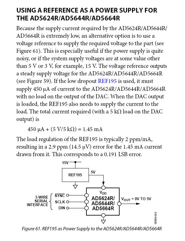

ich schaue mir gerade das Datenblatt des AD5664R von Analog Devices an
(16 Bit DAC). Dabei bin ich über einen Abschnitt gestolpert, in dem
vorgeschlagen wird, den DAC über eine Referenzspannung zu versorgen
(siehe Anhang!).
Was genau soll das nützen? Ist der DAC so empfindlich gegenüber
Spannungsschwankungen?
Im Datenblatt ist die "DC power supply rejection ratio" allerdings mit
100dB angegeben. Wenn ich nun die vorgeschlagene Referenz nehme, die im
Beispiel auf 14,5µV stabilisiert, muss ich auf diesen Wert doch noch die
100dB rechnen. Macht summa summarum 145 pV oder 0,0000019 LSB bei 5V.
Wo liegt der Sinn, eine Referenzspannung als Versorgung zu nehmen?

Du sprichst da den wunden Punkt an:
Das Schöne bei (einigen) DACs ist ja:
- entweder ich versorge die Steuerung aus 'Vcc' und die Referenz mit
einer sauberen Referenzspannung --> die restliche Siffe auf Vcc dringt
in den DAC rein und stört oder
- ich versorge Steuerung und Referenz mit einer sauberen
Referenzspannung --> die Schalterei in der Steuerung versaut die eigene
Referenz
