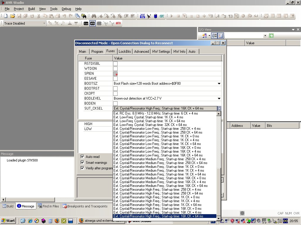

Welche Fuses muss ich in avr Studio bei meinem atmega 8-16 umstellen
damit ich diesen mit einem 12000 Mhz quarz(reichelt 12,0000-HC49U-S)
betreiben kann?
ich kenn emich nicht so aus, und will jetzt nicht unbedingt den falschen
hacken bei den fuses setzen :)
hat da jemand für mich einen ratschlag?

ja hm, also ich meine den quar von reichelt (artikel nummer...
12,0000-HC49U-S) .. nach dem tutorial muss ich also die fuses mit 1111
anwählen.. und hier gibt es auch wieder 4 verschiedene
auswahlmöglichkeiten... ich habe keine lust meinen controller zu
sperren, welche einstellung soll ich denn jetzt nehmen?
falls möglich hätte ich gerne eine direkte antwort, und kein link zu
irgend einem tutorual.. danke
Ja , Datenblätter lesen ist so eine Sache. Für jedes verwendete Bauteil
ein Datenblatt! Wer des Englischen nicht mächtig, verwende
Goggle-Übersetzer. Anschschwingzeit und Dauer bis ein gleichbleibender
Takt steht ,ist halt in Microsekunden bis Millsekunden angegeben. Aber
für Anwender wie wir sie sind, spielt das zu 99 % keine Rolle wie lange
das Dauert. Also einstellung 1111 ist Okay und nehme aus den 4 weitern
möglichkeiten ,die auswahl mit den längsten Zeiten.
