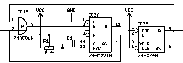

von yalu (Gast)
Wenn die einzelnen High- und Low-Impulse des Signals immer länger als
die gewünschte Verzögerungszeit sind, könnte die Schaltung im Anhang
(ungetestet) funktionieren. Die Verzögerungszeit ist mit R1 einstellbar.
Allerdings braucht man statt des LM555 drei 74er-ICs (mit denen sich die
Schaltung immerhin zweimal aufbauen lässt). Nur mit einem LM555 gelingt
das Vorhaben wahrscheinlich nicht.

von Otto (Gast)
Wenn die Verzögerungszeit länger als die Original-Impulsbreite ist, wird
dieser verändert.
Otto
von karadur (Gast)
Hallo
schau dir mal die Schaltung von yalu genau an.
Zuerst sei der Eingang L.  Q vom D Flipflop auch L.
Wenn jetzt der Eingang H wird erzeugt das Exor ein H und triggert das
Monoflop. Nach Ablauf der Zeit wird das D Flipflop getaktet und
übernimmt den Zustand des Eingangs. Also H. Der Eingang ist H und Q ist
H also Exor L. Wird jetzt der Eingang L erzeugt das Exor wieder einen
Trigger für das Monoflop. Nach Ablauf der Zeit wird L vom D Flipflop
übernommen. Das Spiel kann von vorne beginnen.
Ist dein Eingangssignal kürzer als die Zeit des Monoflops wird am
Ausgang das Signal immer L sein.

von Uwe (Gast)
Hi!
Ich würde denken das geht auch mit einem 555. Der 555 muss nur mit der
selben Ub betrieben werden wie die Gatter und die Ausgangsspannung
deiner Gatter sollte recht symetrisch sein. Die Komperatoreingänge
deines 555 einfach verbinden, C gegen GND und über das Poti an den TTL?
Ausgang den du verzögern möchtest. Die Impulszeit sollte aber 5x grösser
sein als deine Verzögerungszeit, dann sollte es gehen. Der 555 schaltet
bei 1/3 und
2/3 Ub, es müsste also gehen.
Viel Erfolg, Uwe
