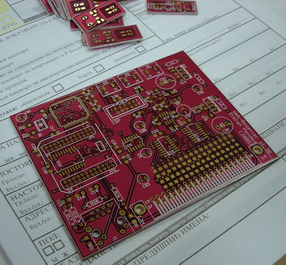

ich möchte übers Netzwerk 20 Rechner resetten können, dazu verwende ich
jetzt stumpf das Pollin AVR-Board. An die Ausgänge kommen 2
BCD->Dezimaldekoder 4028, und an deren Ausgänge jeweils Optokoppler.
Muss ich irgendetwas beachten (zum Schutz der Ausgänge, oder vllt zum
Verhindern ungewollter Resets durch Einstreuungen)? Ich hätte jetzt
einfach die Ausgänge der 4028 mit Vorwiderstand auf die Optokoppler und
deren Ausgänge direkt auf Printklemmen gelegt. Ist das zu geradlinig? ;)
/Hannes
#1217425
Die Optokoppler so nah wie möglich zu den PCs (als kleine Module, wie
oben im Bild zu sehen). Und am besten nimmst du Pro PC 2 Optokoppler die
am Ausgang Anti-Parallel geschaltet sind, dann ist egal wie rum du die
Module auf die Reset-Pins des Mainboard steckst.
Was dann noch wichtig ist: Drauf achten das beim Einschalten von deinem
Pollin Board nicht kurzzeitig die Optos geschaltet werden...
Falls der 4028 einen Output-Enable Eingang hat, dann R-C-Glied dorthin.
Ich habs mit Schieberegistern gemacht...
