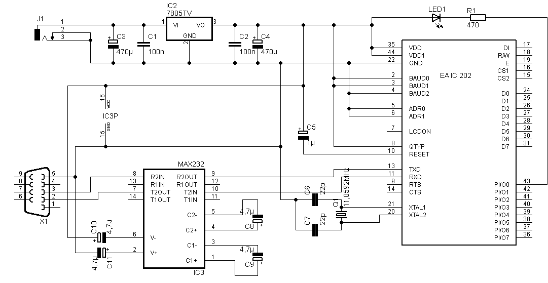

ich versuche einen High-Level Grafik Controller von Electronic Assembly
(EA IC 202) per RS232 anzusteuern. Die Ansteuerung basiert auf HTERM und
einem MAX232 Pegelwandler.
Auf einer Testplatine wurde der Controller derzeit noch ohne Display
angeschlossen. An einem der eingebauten IO PORTs hängt zum Testen eine
LED mit Vorwiderstand an 5V (wenn der Port mit GND überbrückt wird
leuchtet diese auf).Im Anhang ist ein Schaltplan der Testplatine zu
finden.
Elektrisch ist die Testplatine soweit in Ordnung (keine unterbrochenen
Leiterbahnen, keine unerwünschten Brücken usw)
Der 5V Pegel an RTS deutet auf den Standby Modus hin. Ein Reset Impuls
(5V über 10ms) zeigte keine Veränderung.
Die Probleme sind noch folgende:
Ist die Testplatine soweit richtig verschalten?
Wie bewegt man den Controller dazu aus dem Standbymodus aufzuwachen
(wenn das der Fehler ist)?
Vielen Dank für jede Hilfe
