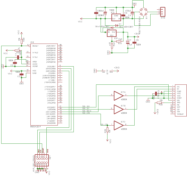

Hi zusammen,
ich habe hier schon einige Beiträge zu dem Thema gelesen mit der
gleichen Problemstellung, aber ich habe damit das Problem trotzdem nicht
gefunden.
folgende Facts:
- Schaltplan im Anhang
- ich nutze die Bibliothek von Ulrich Radig
- Software SPI (bitte keine Diskussion warum nicht Hardware SPI)
- Ausschnitt aus mmc.h:
#define SPI_Mode            0
#define MMC_Write           PORTD
#define MMC_Read            PIND
#define MMC_Directioon_REG  DDRD
#define SPI_DI              7
#define SPI_DO              6
#define SPI_Clock           5
#define SPI_Chip_Select     4
#define SPI_SS              0
- mmc_init() liefert immer 1 als Rückgabewert. Die Antwort der MMC Karte
klappt also nicht (oder schon vorher was nicht...)
- zuerst hatte ich die Steuerleitungen per Spannungsteiler ausgeführt,
das habe ich jetzt (wie im Schaltplan zu sehen) auf einen HC4050
umgestellt.
- Kabellängen sind max ca. 5 cm (Lackdraht, ist das problematisch?)
- ich habe zwei SD Karten getestet: 2Gb Transcend und 512 MB Dane-Elec
Habt ihr noch Ideen?
Sammy
