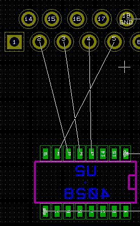

ich hab hier gerade eine Kleinigkeit in KiCAD, die mich interessiert:
kann man irgendwie geschickt im Layoutmodul Pins tauschen, die in dieser
speziellen Schaltung zufällig austauschbar sind, aber normalerweise
nicht tauschbar wären? Das Editieren der Komponente fällt ja aus, im
Normalfall kann man die BCD-Eingänge eines 4028 nicht wild vertauschen,
dem µC isses in diesem Fall aber wurscht. ;)
Klar, ich könnte das auch im Schaltplan schnell über Kreuz verdrahten,
mich interessiert das nur prinzipiell.
/Hannes

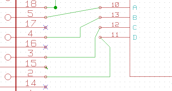

Ach, und weil ich gerade bei Kleinigkeiten war: wie kann man im
Schema-Editor Wires, die durch das Draggen von Komponenten etwas
"verbogen" aussehen, wieder hübsch winklig verlegen? Anfassen und ziehen
kann man die Wires nicht, ich hab sie bisher immer neu verlegt. Das
kann's ja aber nicht sein, vermute ich. ;)
/Hannes
Ich bin mir zwar nicht ganz sicher ob ich die Frage auch wirklich
richtig verstanden habe aber wenn du DRC deaktivierst, kannst du doch
die Leiterbahnen unabhängig vom Schaltplan verlegen und damit ist es
doch egal, welche Pins du verbindest.

Klar, umgehen kann man das auf verschiedene Arten. Mich hatte
interessiert, ob es für genau diesen Umstand eine spezielle Funktion
gibt.
Mit deaktiviertem DRC einfach Leiterzüge manuell reinzupinseln ist ja
insofern doof, als man dann veränderte Schaltpläne nicht mehr einfach
importieren kann, weil er dann entweder den selbsterzeugten Leiterzug
weglöscht oder aber veränderte Leiterzüge (aus dem neuen Schaltplan)
nicht löschen darf.
