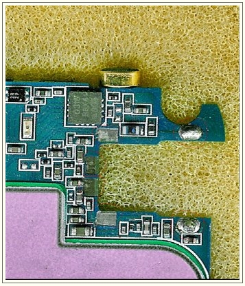

Beim Sturz, auf die Kopfhörerbuchse mit eingestecktem Stecker, ist
gleich die gesamte Buchse ausgerissen. Habe mal alle Bilder der Teile,
die mir entgegenkamen, reingestellt.
Alle Bilder sind entsprechend sehr stark vergrößerbar, einfach
daraufklicken
Alles zu finden mit sehr guten Fotos, zur besseren Einschätzung unter:
http://leiharbeiter.blogspot.com/2009/03/glofish-m800-ausgerissene.html
Was würde solch eine Arbeit kosten?
Eine Kreuzverbindung, ohne Buchse zu verlöten, zum herstellen der
Funktion, reicht mir auch! Ich brauche die Buchse nicht unbedingt.
Auf dem Wege suche ich nun einen guten SMD Lötspezie, der sich zutraut
dass Teil wieder einzulöten. Leider kann man nicht einfach anlöten, da
die Kupferstellen, die normalerweise als Kupferbahn auf der Platine zu
finden sind, mit abgerissen wurden. Heißt also, freisetzen der noch
vorhandenen Leiterbahn (z.B. mit Aceton) und dann erst ist ein Anlöten
möglich. Warum das ganze? könnte ja auch ohne Kopfhörerbuchse das Gerät
nutzen... Leider nein! Das M800 klingelt nicht mal mehr bei einem
eingehende, Amruf. Ohne Buchse, so wie es im Moment ist, kann ich
Gespräche nur noch über Bluetooth annehmen, für gerademal vier Sekunden,
danach wird einfach unterbrochen und dass Gespräch ist beendet. Rufe ich
allerdings an, kann ich über Bluetooth dass Gespräch normal führen, ohne
eine Beeinträchtigung zu haben.
Gruß Detlef Schulz

Mir ist es völlig egal wie es zu einem Ergebniss kommt, ist ja auch eine
"Normale" Platine keine aus Folie. Theoretisch ist das was du
vorschlägst also auch machbar, wie geschrieben, ich brauche die Buchse
normalerweise gar nicht. Es ärgert mich ja nur, das ich nun mein
geliebtes M800 nicht mehr richtig nutzen kann. Unter welchem Suchwort
sollte ich mal bei google suchen bisher habe ich nichts gefunden und
dass kann ja wohl nicht sein, Berlin ist ist doch groß genug.

Einen "SMD-Spezial-Löter für Kopfhörerbuchsen" wirst du nicht finden.
Ich würde es bei allen Asnprechpartnern versuchen, die vermutlich noch
einen Lötkolben im Hinterzimmer haben - Radio-/Fernsehreparaturbetriebe,
Elektronikshops, Elektroni-Ausbildungsbetriebe, o.ä., es muß nur jemand
sein, der sich bereit erklärt, daß mal eben ohne Garantie zu machen.
Oliver
Daran hatte ich auch schon "gearbeitet" aber die zwei Radio und
Fernsehläden die ich gefunden habe (werden auch immer weniger), die
verneinten und der eine "PSP Tuner" war mir dann doch zu sehr schlampig
(Lager/Büro) und unsympathisch. Ich werde mal nach einem Funker Laden
suchen, die sollen ja auch immer mehr mit SMD Reparaturen zu tun haben,
sagte mir ein Amateurfunker.
