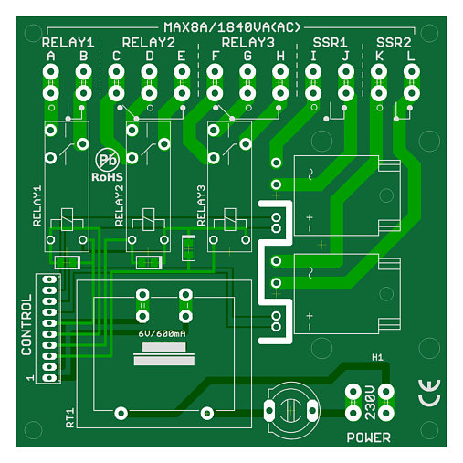

1 -  Kann man, um die notwendige Strombelastbarkeit auf einer
Relay-Platine zu erreichen, Leitungen auf beiden Seiten verlegen und die
Werte der Bahnen addieren oder wird das Basismaterial dann überlastet?
2 - Reicht 2.06mm/5.3mm Isolationsabstand (AC-AC/AC-DC) bei Einbau der
Platine in einem geerdeten Metallgehäuse?
Zu 1: Ich hätte gerne bis zu 8A für 230V-Heizelemente, was man laut
Target-Rechner bei 35um mit 6mm-Bahnen erreichen könnte - aber dann
würde der Leiterbahn-Abstand an den SSR-Pins nahezu 0. Deshalb wollte
ich 3mm oben und 3mm unten verlegen (und zur Sicherheit auf 70um gehen).
Aufgrund des gepackten Layouts müssten die Bahnen auf beiden Seiten an
den gleichen Koordinaten verlaufen.
Zu 2: Sowohl der minimale Abstand zwischen den 230V-Leitungen (2.06mm)
als auch zwischen 5V-230V (5.3mm Pad-zu-Pad) ist am SSR vorgegeben,
wobei zur Verbesserung der Verhältnisse eine Fräsung zwischen 5V und
Netzspannung angebracht wird. Ich könnte die Platine grösser als die
jetzigen 100x100mm machen und dann an den meisten Stellen luftiger
verlegen - aber die engste Stelle würde an den SSR-Relays weiterhin
unverändert klein blieben, so dass ich den Sinn einer grösseren Platine
eher nicht sehe.
Naja, es wird wohl ein weniger als der doppelte Wert rauskommen, weil
die Kühlung sich nicht verdoppelt. Ich würde mit Faktor 1,5 rechnen.
AFAIK ja.
Naja, 2x3mm in 70um sollten 8A problemlos schaffen.
Siehe Leiterbahnbreite
>eher nicht sehe.
Dann lass es so. 5mm sind schon OK, auch wenn vorsichteg eher in
Richtung 8mm gehen.
MFG
Falk
Dir ist aber schon klar, daß wenn eine der beiden Leiterbahnen
durchtrennt ist der Strom komplett durch die Leiterbahn der anderen
Seite fließt und damit vermutlich überlastet ist?

wir wollen doch mal nicht den TEufel an die Wand malen,
1. kann man ja alle paar cm vias setzen,
2. ist das, wenn man nicht gerade Medizintechnik-Geräte baut völlig
legal,
3. Wäre auf längerer Strecke eine der beiden Bahnen durchtrennt greifen
immer noch die Überdimensionierungen, die sowieso immer vorgenommen, und
auch hier angedeutet wurden (70µ anstatt 35µ Cu, bzw 35µ 3mm erwärmen
sich bei 8A um 30°C was bei 70°C Umgebungstemperatur gerade mal 100°C
ergibt. FR4 delaminiert übrigends frühestens bei 125°C)
