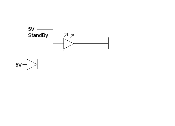

Ich habe vor eine LED an zwei Stromversorgungen zu haengen. Genauer
gesagt kommt die LED an ein NT. Einmal an die 5V StandBy Leitung und
einmal an eine normale Leitung. Beim Einschalten des NT soll die LED nur
ueber die andere Leitung versorgt werden.
Hier habe ich mal zur Veranschaulichung ein Bild gemacht.
Wuerde das so gehen, oder muss die andere Spannung groesser als 5V sein,
bspw 12V? Verbrate ich halt viel am R...
Danke schonmal!

Naja der Vorwiederstand der LED muss dann ja angepasst werden. Wenn die
LED sagen wir mal 3,7V schluckt, dann brauch ich ja nur noch die
restlichen 1,3V mit dem R verbraten. Bei 12V sieht die Sache ganz anders
aus. Da gehen ja fast 10V fuer den R drauf... Effizienz pur.
Also zurueck zur Frage: geht's mit 5V oder muss ich 12V nehmen?

In die 5Vsb-Zuleitung gehört auch noch eine Diode, sonst speist die
andere Quelle in den 5V-Ausgang, das dürfte dieser nicht so gut finden.
Aber ansonsten bis du schon auf dem richtigen Weg: bei so einer
Verknüpfung über zwei Dioden wird immer die Quelle mit der größeren
Spannung belastet. Das heißt, du musst als zweite Versorgung mehr als 5V
verwenden.

Is eine oder schaltung, dort wo mehr Spannung daher kommt, von dort
kommt auf der Strom. auf die gleiche art kann man ja ein Low-Invert
Single wire Bus System aufbauen.

Jo... aber wenn ich wuesste was fuer einen Spannungsabfall die Dioden
verursachen, dann wuerde ich den R entsprechend anpassen. Deswegen will
ich da nicht mit gross rumspielen. Ausserdem ist der R so oder so
ziemlich klein, da die LED die ich benutze 3,7V braucht. Obs jetzt der R
genau ist oder um 0,4V durch den Spannungsabfall zuviel braucht, macht
den Bock auch nicht fett.

bei der jetzigen Verschaltung geht die LED nicht. Wenn Du sie an die
Spannungsquelle dranhältst, GING sie! ;-)
LED werden immer mit Vorwiderstand betrieben. 5V Versorgung reichen aus.
Du wählst einfach dementsprechend den Widerstand kleiner.

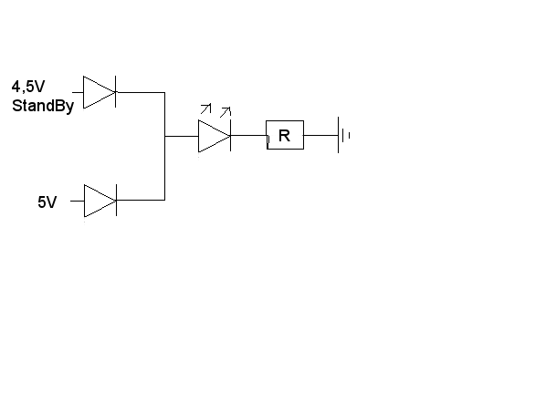

#1227868
Erdin wrote:
> Guten Morgen!
> Schottky-Dioden wollte ich so oder so an beiden Stromversorgungen
> dranhaengen, damit ich nicht unnoetig Spannung verliere.
Du hast doch die .5V Differenz eh zu viel, wo ist das Problem?...
Da kann eine auch eine normale Diode sein
