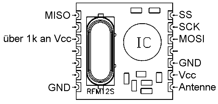

ich habe ein komisch Problem. Im Dateianhang sieht man wie ich meine
RFM12 angeschlossen habe.
Zu Problem:
1. Senden ging überhaupt nicht ... bis ich im Code diese Zeilen:
void rf12_ready(void)
{  cbi(RF_PORT, SDI);
  asm("nop");
  asm("nop");
  while (!(RF_PIN&(1<<SDO))); // wait until FIFO ready
  cbi(RF_PORT, CS);
in folgende geändert habe:
  cbi(RF_PORT, CS);
  asm("nop");
  asm("nop");
Jetzt funktioniert das senden ab und zu. Heißt ich gebe Strom ... geht
nicht ... schalte ich aus ... gebe Strom wider Strom ... dann gehts usw.
Das komische ist ... wenn ich ISP Stecker von AVR Dragon Stecken lasse
und ein Reset mit Dragon mache ... geht es immer.
ISP Stecker dran -> geht immer.
Was könnte das Problem sein? Irgendwie komme ich nicht drauf :-(
Vielen Dank für eure Ratschläge im voraus.

Kein Wunder, der Chip Select Pin muss ja auch auf Low gezogen werden,
damit der RFM überhaupt in die SPI Leitung "sprechen" darf.
Da hast höchstwahrscheinlich nen Masse Problem. Löte noch mal alle
Massepunkte des RFM auf der Platine nach.
