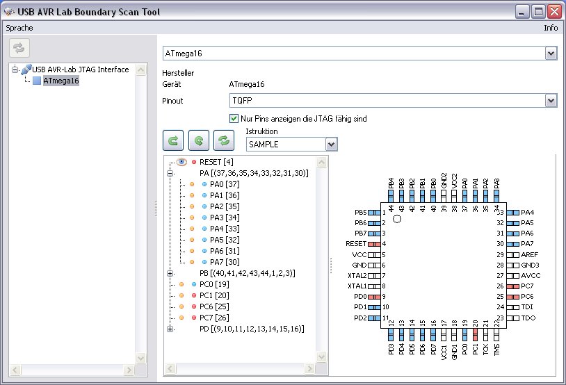

Die eigentliche Neuigkeit ist derzeit das das die Jtag Firmware und dazu
passend das Boundary scan Tool fertig gestelt sind. Damit kann man auf
jedem Jtag fähigem IC, Pins auslesen/setzen auch im laufenden Betrieb
oder ohne Firmware. Für die AVR´s sind die nötigen BSDL Files schon
enthalten.
