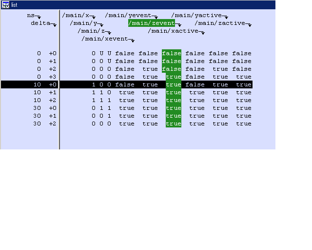

Die Erklärung ist viel zu knapp. Weil ich das nicht verstanden habe,
habe ich folgenden Code geschrieben
architecture main of main is
  signal x: std_logic := '0';
  signal y, z : std_logic;
  signal xevent, yevent, zevent : boolean;
  signal xactive, yactive, zactive : boolean;
begin
  x <= '0' after 1 ns, '1' after 10 ns, '1' after 15 ns,
      '1' after 20 ns, '0' after 30 ns;
  y <= x;
  z <= y;
  xevent <= x'event;
  yevent <= y'event;
  zevent <= z'event;
  xactive <= x'active;
  yactive <= y'active;
  zactive <= z'active;
end;
Die Simulation mit ModelSim ergibt das Bild im Anhang.
Wie ich sehe, gibt es keinen Unterschied zwischen sig'event und
sig'active.(?) Wozu gibt es beides?
Und noch etwas erstaunt mich: Warum verbleiben die event Werte auf true
wenn neuer Simulationzyklus anfängt?
So long .. daniel

S'EVENT      is true if signal S has had an event this simulation cycle.
S'ACTIVE     is true if signal S is active during current simulation
Übrigens fällt mir auf, dass das die Erklärungen rekursiv sind.
Auf die Art: Eine Kugel hat eine Kugelform.
Zum Thema:
@Lothar
Ich glaube Du hast mich etwas missverstanden(oder ich Deine Antwort).
Angenommen der Simulator bewegt sich vor zum Zeitpunkt (10 ns, 0 delta)
an dem für x eine '1' eingetragen ist. Der Simulator schaut was
x im Moment für einen Wert hat. Wenn x='1' ist, dann passiert auf
x kein event <=> x'event = false. Wenn dagegen x='0' ist, dann
x'event = true. Jetzt werden Prozesse ermittelt, die auf x-Evente
"hören". Da wäre zB y <= x; Anweisung. Delta-cycle wird inkrementiert
und wir kommen am Zeitpunkt (10 ns, 1 delta) an.
Ist zu diesem Zeitpunkt x'event immernoch true? Immerhin wird in
diesem delta cycle x nicht seinen Wert ändern.
Analog zu dieser Überlegung: y'event war @(10 ns, 0 delta) false,
da ja nur x eine Transaktion hatte. y'event wird aber @(10 ns, 1 delta)
true werden, da neuer Wert zugewiesen wird.
Das heisst, die sig'event brauchen nicht über den ganzen Simulations-
zeitpunkt (10 ns, all delta) konstant zu sein. Was ich mich
jetzt frage: Dürfen sie aus welchen Gründen auch immer nur von
false->true übergehen oder auch in die andere Richtung.
Der Teufel steckt im Detail.

#1224636
'event wird nur dann true wenn sich das Signal ändert.
'active wird dann true, wenn eine neue Zuweisung gemacht wird.
In deinem Beispiel ist
x'event zu den Zeiten 1 ns, 11 ns und 76 ns true
x'active zu den Zeiten 1 ns, 11 ns, 26 ns, 46 ns, 76 ns true
EDIT : Die Zeiten addieren sich nicht, entschuldigung .
Also :
x'event zu den Zeiten 1 ns, 10 ns und 30 ns true
x'active zu den Zeiten 1 ns, 10 ns, 15 ns, 20 ns, 30 ns true
Moderator (Firma: Titel) Persönliche Seite #1224640
@  daniel
Deine Concurrent-Beschreibung ist:
  zevent <= z'event;
die äquivalente Prozess-Beschreibung sieht so aus:
  process (z) begin
     if z'event then
        zevent <= z;
     end if;
  end process;
Und jetzt wird klar: der Prozess (und auch die entsprechende
Concurrent-Beschreibung) wird nur dann neu berechnet, wenn sich z
ändert.
Aber entsprechend meiner Beschreibung oben wirst du da dann nicht einen
kurzen (delta t = 0) Spike/Peak/Event auf zevent sehen, sondern es wird
einfach nur der Pegel übernommen.
Und wenn du das Spiel mit 'active machst, kommt nicht so sehr viel
anderes heraus:
  process (z) begin
     if z'active then
        zactive <= z;
     end if;
  end process;
Auch hier wird der Prozess nur dann neu berechnet, wenn sich z ändert.
Gast #1224952
Danke Lothar, Gast und Klaus.
Wenn es so ist wie Lothar es erklärt, dann ist add list * Kommadno
in ModelSim nicht wirklich nützlich.
Ich dachte z'event ist ein boolesches Signal und die Anweisung von oben
wäre
  process (z, z'event) begin
     if z'event then
        zevent <= z;
     end if;
  end process;
In anderen Worten in der Anweisung
 zevent <= z'event;
würde ein Event am z'event stattfinden und der Wert sich übertragen.
Mal testen ob ModelSim z'event'event'event schluckt :)
Gast #1225232
    if z'event then
        zevent <= z;
     end if;
end process;
Das sollte nicht compilieren.
Warten kann man nur auf ein Signal, und z'event ist kein signal.
Du kannst aber auf z'transaction warten, das wäre ein signal.
