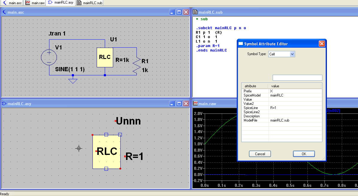

Gast #1225027
Hallo Daniel,
Die Parameter stehen in den Attribute-Zeilen bereits im Symbol.
Man kann sie aber im Schaltplan nochmals ändern (rechter Mausklick auf
das Symbol im Schaltplan).
Die Parameter stehen natürlich auch in der Netzliste. Siehe unten.
View -> SPICE Netlist
* C:\Programme\LTC\LTspiceIV\Draft71.asc
XU1 N001 N003 N002 opamp Aol=100K GBW=10Meg
R1 N001 N002 99k
R2 0 N001 1k
V1 N003 0 0 AC 1
.lib opamp.sub
.ac dec 100 1 10k
.backanno
.end
Helmut

Gast #1225034
>Aber woher kommt dieser Wert? Die Subcircuits werden doch mit
>Xname 1 2 subcktname
>instanziirt. Wie kommen die Parameter dort rein?
Die kommen einfach hinten drann, also
Xname 1 2 subcktname Parameter1=xx Parameter2=xx ...
bzw. in LtSpice trägt man die Parameter in den Eigenschaften (des
Bauteils) unter "Spice Value" ein.
Gast #1225318
Erfahrungsgemäss verbleiben Threads eine sehr lange Zeit im Netz.
Hiermit möchte ich anderen etwas die Schritte erleichtern und das
Getane mit einem Bild dokumentieren ;)
