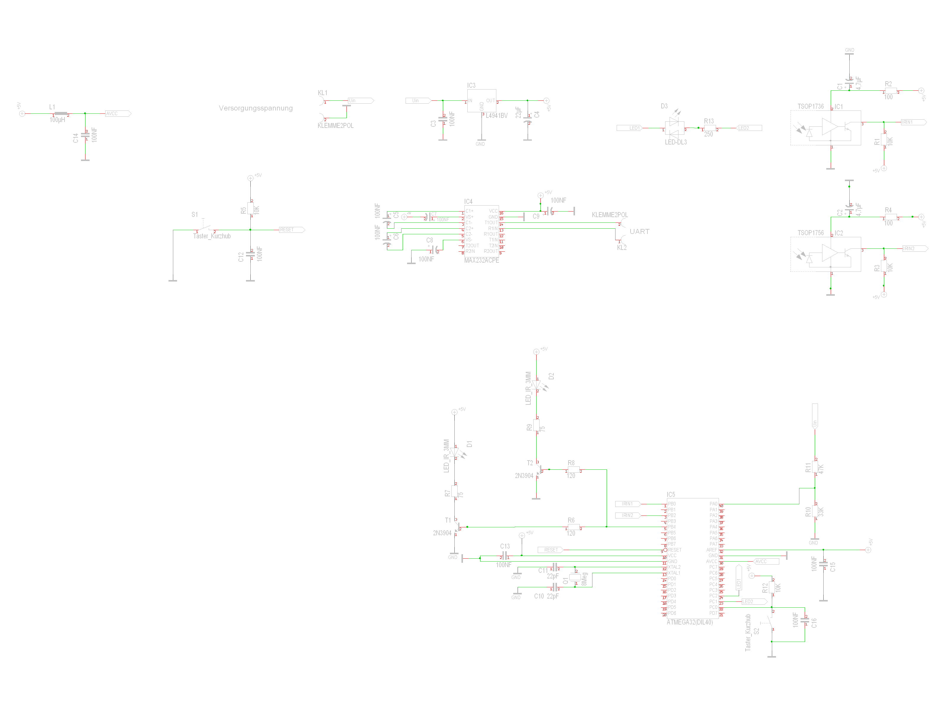

Ich habe einen Schaltplan entworfen, für eine Schaltung, mit der später
mal Infrarot-Signale sowohl gesendet, als auch empfangen werden sollen.
Da ich die Platine bei einer Firma zum ätzen in Auftrag geben möchte,
wäre es ärgerlich, wenn sich dort ein blöder Fehler eingeschlichen hat.
Ich würde euch also bitten, einmal kurz rüberzuschauen, und mir zu
sagen, ob noch irgendwelche Fehler erkennbar sind.
Grüße,
Christian
von armin (Gast)
- der Pullup am tsop ist nicht unbedingt nötig wenn die internen pullups
im avr verwendet werden, schadet aber nicht
- kenne die Daten des 2n3904 nicht aber 2 x 120 Ohm an einem Portpin,
das könnten ja 80mA sein ? Ich mache sowas immer mit einem (oder hier ev
2) Darlingtons (z.B. BC517)
- für s2 kannst Du den Kondi und den Pullup weglassen
- ARef würde ich nur mit dem 100n beschalten, die Refernzspannung (oder
5V) wird im avr über die ADC-Konfig gesetzt
- Uin liegt über Spannungsteiler an einem adc-pin, hier würde ich einen
Überspannungsschutz vorsehen
Korrigiert mich bitte falls ich etwas übersehen habe
von hans (Gast)
Was macht der MAX232. Evtl. noch an den Mega anschließen.
von spess53 (Gast)
Hi
Warum ein ATMega32? Von den IOs langt ein ATMega48/88/168/328 locker.
Vor den L4942 würde ich noch einen Elko mit 100..220µ setzen.
MfG Spess
von Otto (Gast)
Eine Verpolschutzdiode ist auch kein rausgeworfenes Geld....
Otto

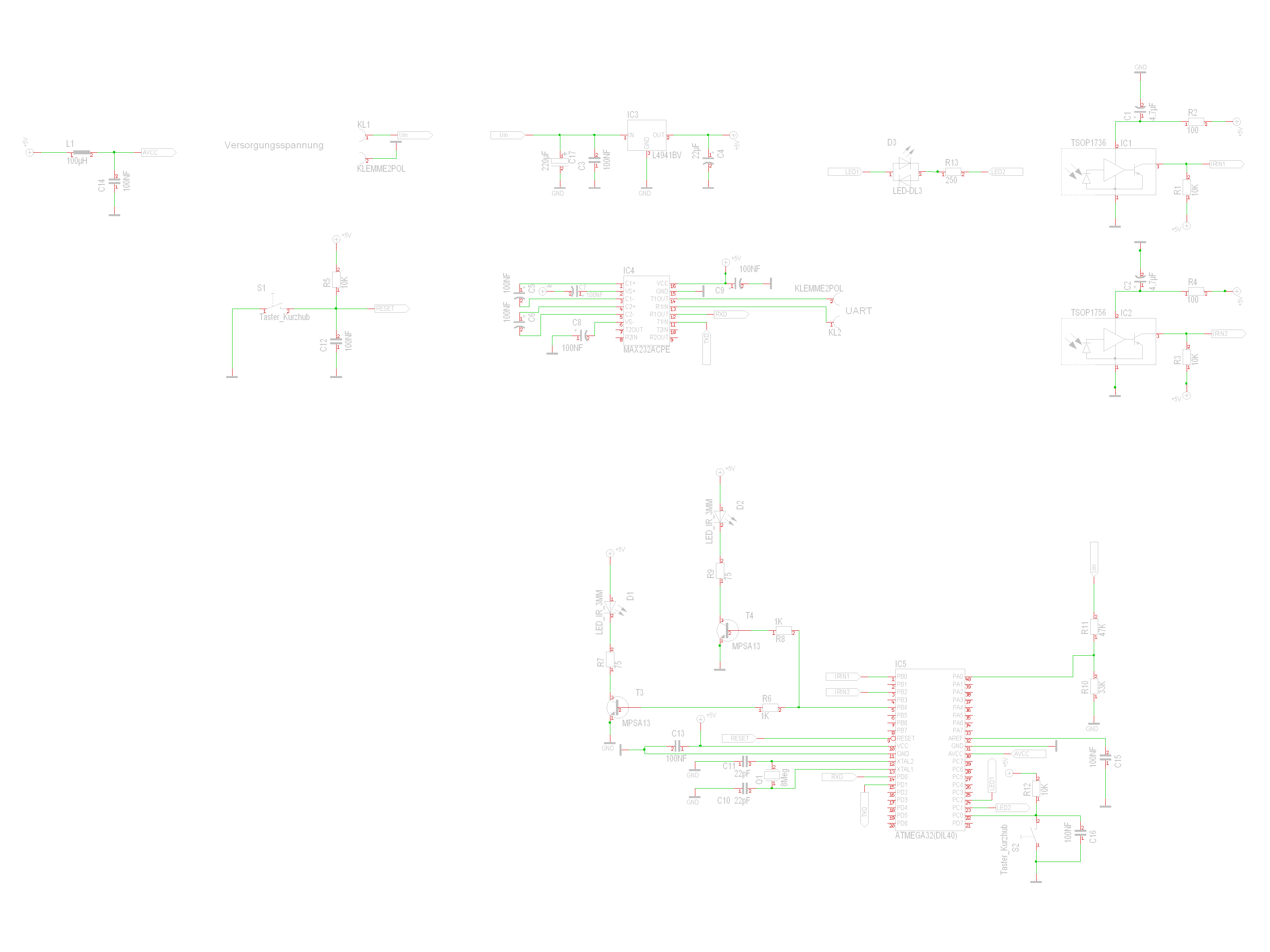

So, habe jetzt folgendes getan :
- Den MAX232 auch an den µC anegschlossen ( peinlich ;( )
- Die +5V am AREF entfernt
- 220µF am Spannungsregler hinzugefügt
- Die Transistoren durch Darlingtons (MPSA13) ersetzt und
Basiswiderstände vergrößert (1k)
Habe auch schon geroutet, meint ihr, das kann man jetzt so wegschicken ?
