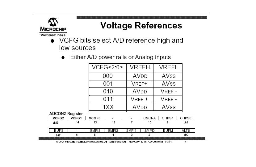

folgendes Problem liegt vor:
Ich möchte gerne die Referenzspannung für den ADC extern über die dafür
vorgesehenen PIN´s +Vref und -Vref einspeisen, leider bezieht er das
Ergebnis immer auf AVdd und AVss trotz richtiger Konfiguration.
Wenn ich an -Vref eine negative Spannung anlege kommt es zu einem
"großen" Stromfluss (ich glaube mein Controller hats überlebt), könnte
evtl. daran liegen dass er die Wandlung immer auf AVdd und AVss bezieht.
Meiner Meinung nach ist die Konfiguration richtig, ich habe als Anhang
mal ein Bild herangehängt an das ich mich bei der Einstellung gerichtet
habe.
Würde mich über Hilfe freuen!
Wenn du es richtig gemacht hättest würde es gehen. -> Deine
Konfiguration ist falsch.

Moin,
eigentlich sollte er als analog PIN konfiguriert sein, also ich habe
diesen PIN nicht extra auf analog umgestellt aber im Normalfall ist der
PORT ja von vornherein als analog eingestellt.

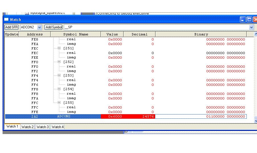

Ich habe nur Einstellungen im ADCON2 Register bei den VCFG Bit´s
vorgenommen, wie es oben im Bild beschrieben wird.
So ich hab als Anhang noch einmal das Watch Fenster rangehängt!

So ich bin nochmal,
Dankeschön für die Info Datenblatt lesen hilft auch manchmal^^,
aber ich grade meinen Code noch einmal angeschaut und erschreckendes
festgestellt, ich habe immer ein paar Zeilen später das ADCON2 Register
komplett gelöscht ist schon ein weilchen hergewesen als ich ihn
geschrieben habe.
Tut mir leid wegen der Belästigung und vielen Dank,
Gruß Mike
