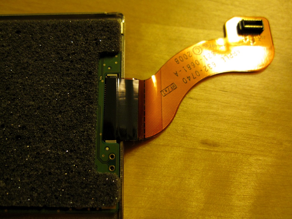

wie nennt man sowas und woher bekomm ich das?
Gast #1228712
Folienleiter kann man sich bei verschiedenen Platinenherstellern
fertigen lassen...
Du müsstest das Ding dann halt einmal durchmessen und in Eagle oder so
nachbauen.
Persönliche Seite #1229056
Du solltest Dir nicht das rechte Ende des Kabels ansehen, sondern das
linke. Da ist ein Stückchen Klebeband auf einen Steckverbinder
draufgeklebt, der nach einem "normalen" FFC-Steckverbinder aussieht.
Kabel, die dort hineinpassen, lassen sich einfacher finden, als das
Gegenstück zum Winz-Prömpel am rechten Ende des Kabels.
Was hast Du da eigentlich vor?
